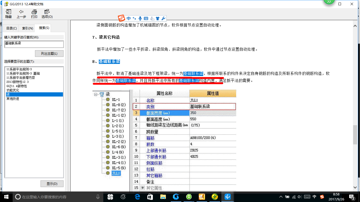

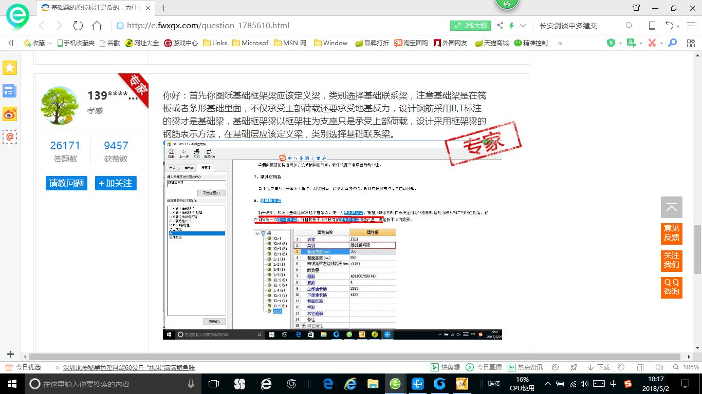

    你好:一般是基礎(chǔ)聯(lián)系梁。聯(lián)系梁基礎(chǔ)聯(lián)系梁
    2018-12-02 21:09:06
  • 這個(gè)真不能就因?yàn)槟痪湓挘蛿喽ㄊ鞘裁吹?div>地梁可以是基礎(chǔ)梁也可以是基礎(chǔ)連系梁,還可以是基礎(chǔ)圈梁
    要看具體設(shè)計(jì)的
    2018-12-02 15:45:13
  •     看圖紙標(biāo)的JLL就是基礎(chǔ)連系梁,KL就是基礎(chǔ)梁。
    2018-12-02 15:46:35
