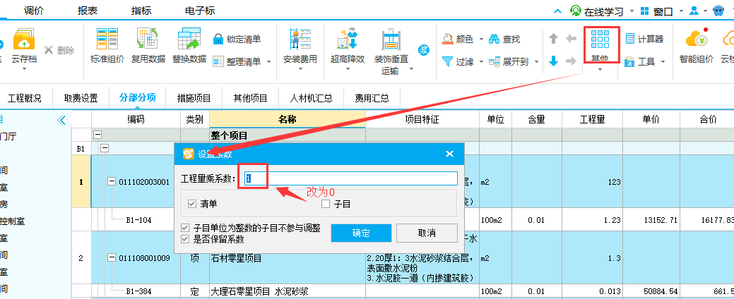

  • 您好,請問各位大神,如何把廣聯達中清單工程量全部歸零?
  • 不可以的,只能一條一條的刪除清單量了。
    2018-12-02 15:43:23
  •     清單解鎖,然后利用工程量批量乘以系數功能實現;清單工程
    2018-12-02 18:56:28
  • 你好,這個不能批量刪掉工程量,可以給工程量批量乘以0系數,可以選中要刪除工程量的清單/定額項---其他---工程量批量乘以系數---輸入0可。
    2018-12-02 20:32:02
