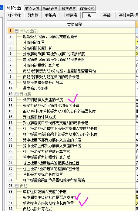

  • 關(guān)于板的鋼筋設(shè)置問題,謝謝大家

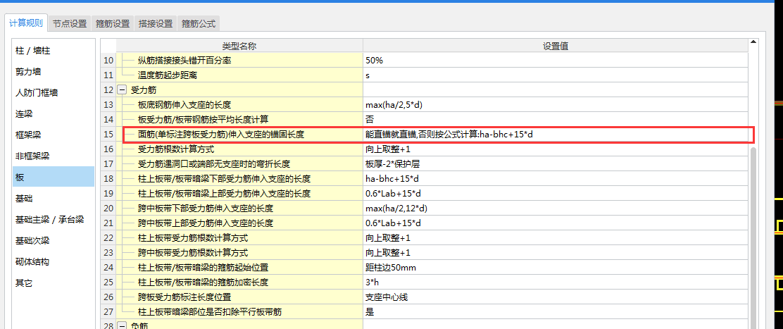

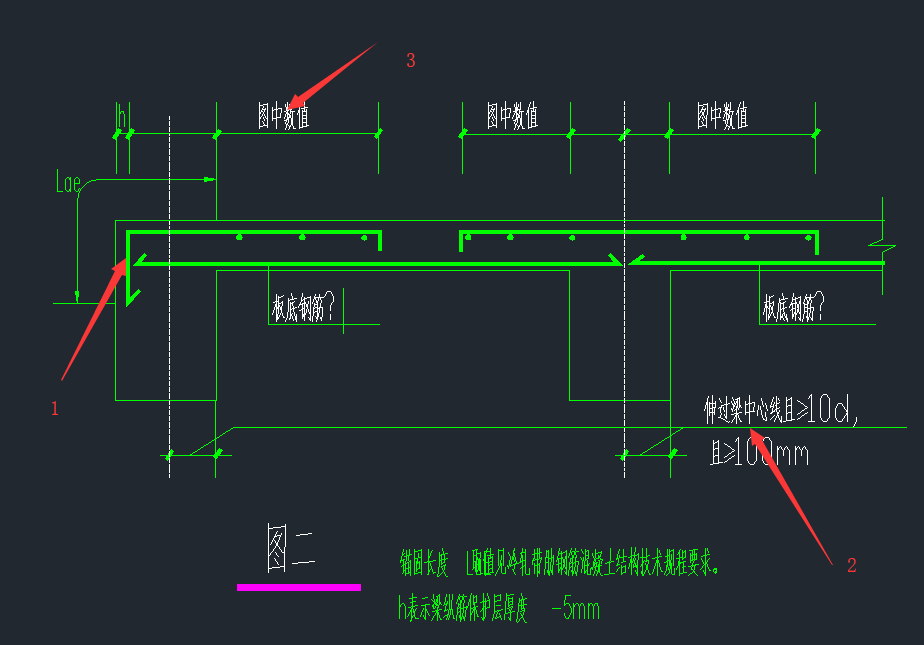

    1、第一個(gè)問題,下列圖標(biāo)1,在計(jì)算設(shè)置中哪里設(shè)置???
    2、第二個(gè)問題,下列圖標(biāo)2,我在跨中板下部受力筋中輸入max(10d,100)一直彈出提示。
    3、第三個(gè)問題,下列圖標(biāo)3,是否分別在受力筋和負(fù)筋中標(biāo)注位置中修改為支座內(nèi)邊線。
    內(nèi)邊線

  • 計(jì)算設(shè)置里設(shè)置
    標(biāo)注位置
    2018-12-01 14:57:10
  • 圖標(biāo)1的,圖標(biāo)2的按照軟件提示要求修改,圖標(biāo)3有其他的圖嗎
    廣聯(lián)達(dá)服務(wù)新干線
