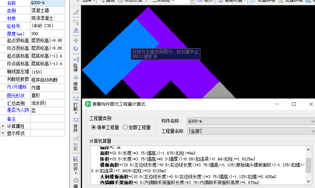

  • 土建里暗柱應該用剪力墻還是柱繪制?關于量問題
    若用柱繪制,發現模板和砼量都為0,若用剪力墻繪制,查看計算式時發現砼和模板里有加柱的量,請問應該怎么處理砼量暗柱

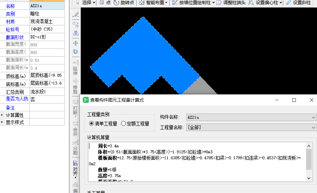

  • 土建中暗柱按剪力墻構件定義布置。
    2018-11-30 17:08:12
  • 2018暗柱用暗柱畫,混凝土模板會自動并入剪力墻,不用像土建2013一樣用剪力墻填充
    2018-11-30 17:13:41
  • 用剪力墻繪制,查看計算式時發現砼和模板里有加柱的量,請問應該怎么處理
    2018-11-30 17:15:28
  • 計價的時候暗柱的混凝土和模板是要和剪力墻的混凝土和模板合并一起計算的,所以軟件直接就把暗柱的混凝土模板并入到剪力墻里面了,所以暗柱是沒有混凝土和模板工程量的
    2018-11-30 17:24:14
  • 我問的是用剪力墻繪制,匯總計算后查看計算式發現體積和模板量里有加柱的量,這個加柱的量是怎么回事
    2018-11-30 17:37:07
