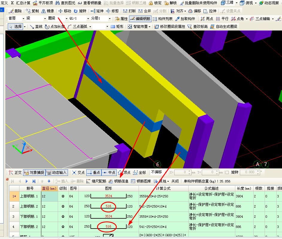

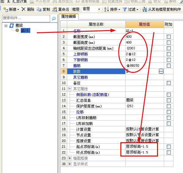

        如圖中,圈梁遇到窗口時,這種情況怎么處理,會不會影響算量?算量洞口
  • 調整圈梁底標高為窗洞頂標高

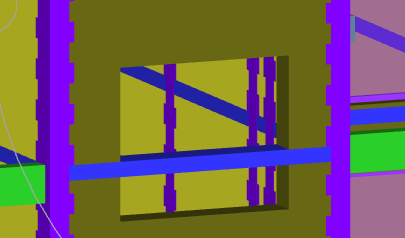

  • 答;圖梁遇到門窗洞口,自動斷開的,這是我現用軟件的情況。答疑解惑廣聯達服務新干線建筑行業快速問答平臺-答疑解惑

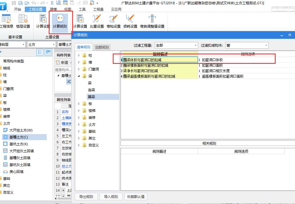

  • 按照你圖中畫的,不會影響工程量,因為圈梁會扣減門窗洞口的工程量。
    請看計算規則的設置。
