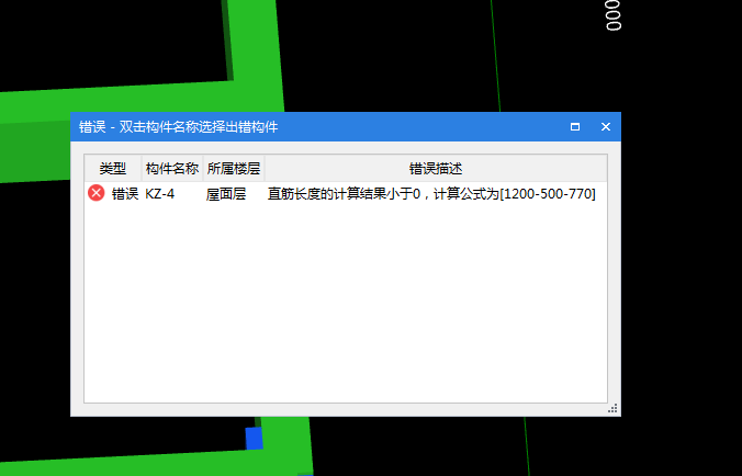

    匯總計算后,柱子鋼筋總是顯示匯總錯誤,還有下圖這個提示,鋼筋信息都準確,就是沒有鋼筋量,請問怎么解決柱子
    如圖 鋼筋信息答疑解惑
