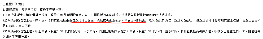

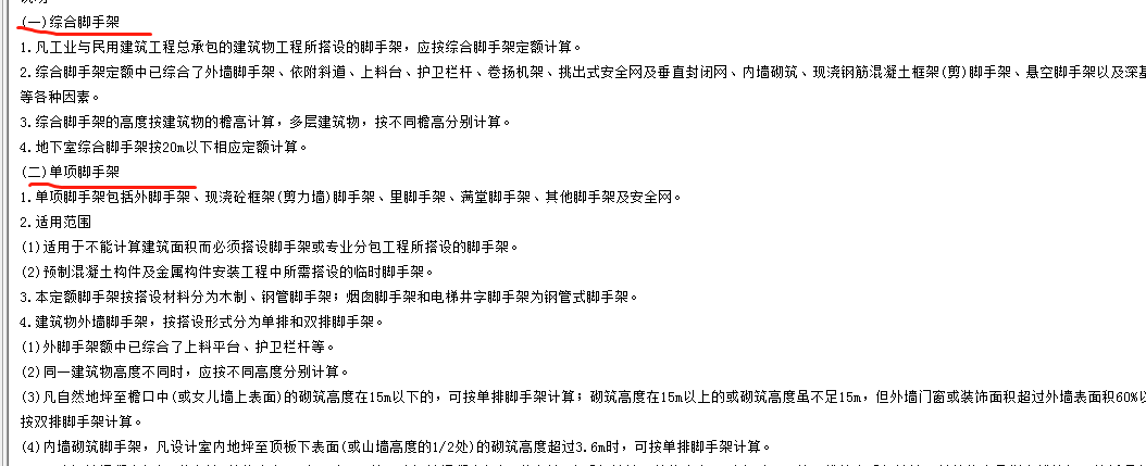

    2.綜合腳手架和單項腳手架,這個很是不理解,定額中說的這個,老師,現在不都是工業和民用建筑么,那這么劃分,一般工程也設計不到單項腳手架了啊
    3.老師,這個是說的層高么?還是指什么高度,結構標高么?

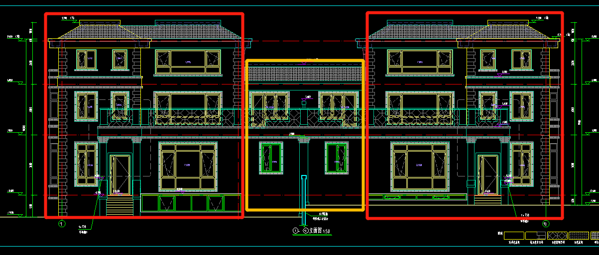

    4.您看這條,說的是同一建筑物不同檐高,按不同檐高垂直分割,這個是什么意思?
    老師,那像我這種,中間這部分是坡屋面,也有挑檐,那是要把這個分成兩部分計算么?

    2.綜合腳手架和單項腳手架,這個很是不理解,定額中說的這個,老師,現在不都是工業和民用建筑么,那這么劃分,一般工程也設計不到單項腳手架了啊【他后面還有說明是總承包使用綜合腳手架,如果存在分包工程就要分別計算各單項腳手架了】
    4.您看這條,說的是同一建筑物不同檐高,按不同檐高垂直分割,這個是什么意思?【就是你畫圖的意思垂直分割的】
    老師,那像我這種,中間這部分是坡屋面,也有挑檐,那是要把這個分成兩部分計算么?【中間的這部分不用分為兩部分了】
    【你要看下定額,定額中是分為20m以內,30m以內等子目的,如果你的檐口高度都在定額中的范圍內就不用分割計算工程量的】
