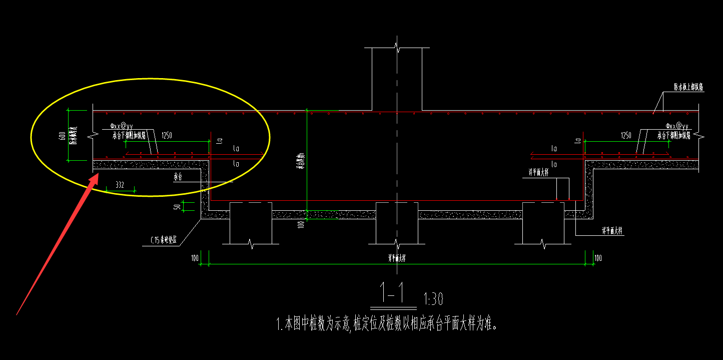

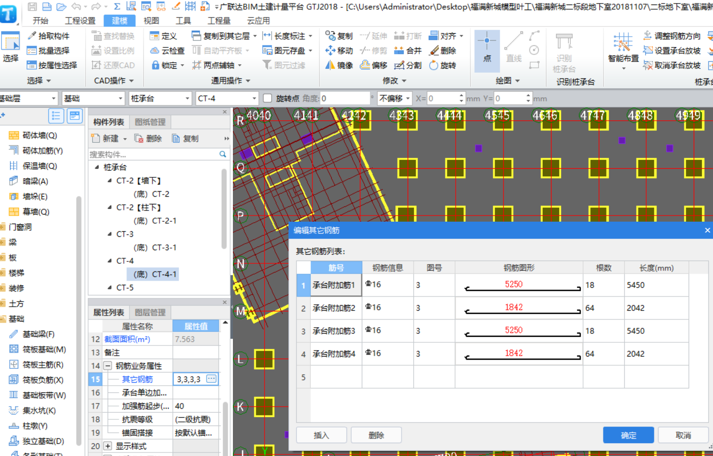

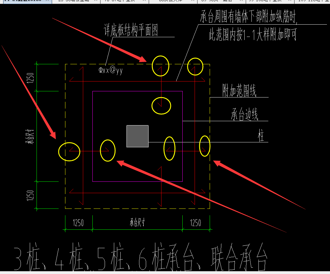

  • 附加鋼筋怎么算比較準確一點

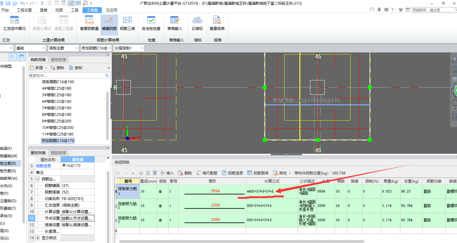

    我用筏板底筋來畫的,但是同事說用底筋畫就是 凈長加兩個37d 錨固 就算多了
    但是他說要在其他鋼筋里面輸入,選擇帶兩個彎鉤,這樣就是凈長加彎鉤比較準確
    這個附加鋼筋怎么畫比較好呢
    其他鋼筋附加鋼筋答疑解惑廣聯達服務新干線
  • 在其他鋼筋中定義輸入附加筋的長度為1250+la,注意如果不是一級鋼是沒有彎鉤的
    2018-11-29 18:48:28
  • 按底筋布置,1-1剖中就是錨固La
    2018-11-29 19:13:50
