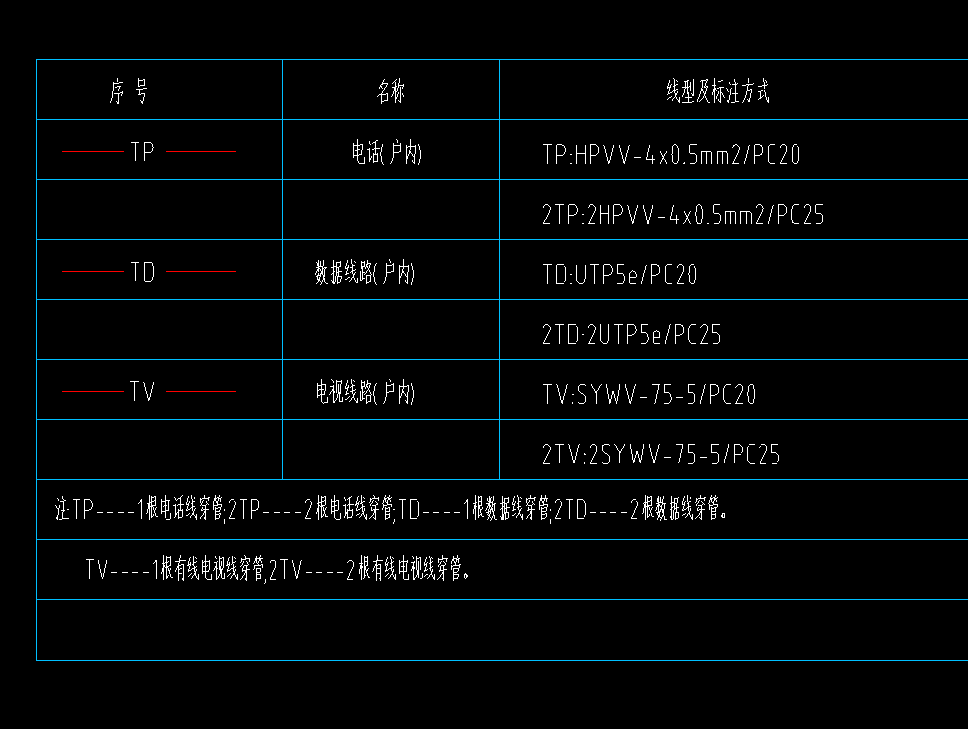

  • 請問,我這樣標注是否正確?
    如果是這樣,為什么有一條線,一段PC20,一段PC25,它不是整條從線箱拉過來的嗎?

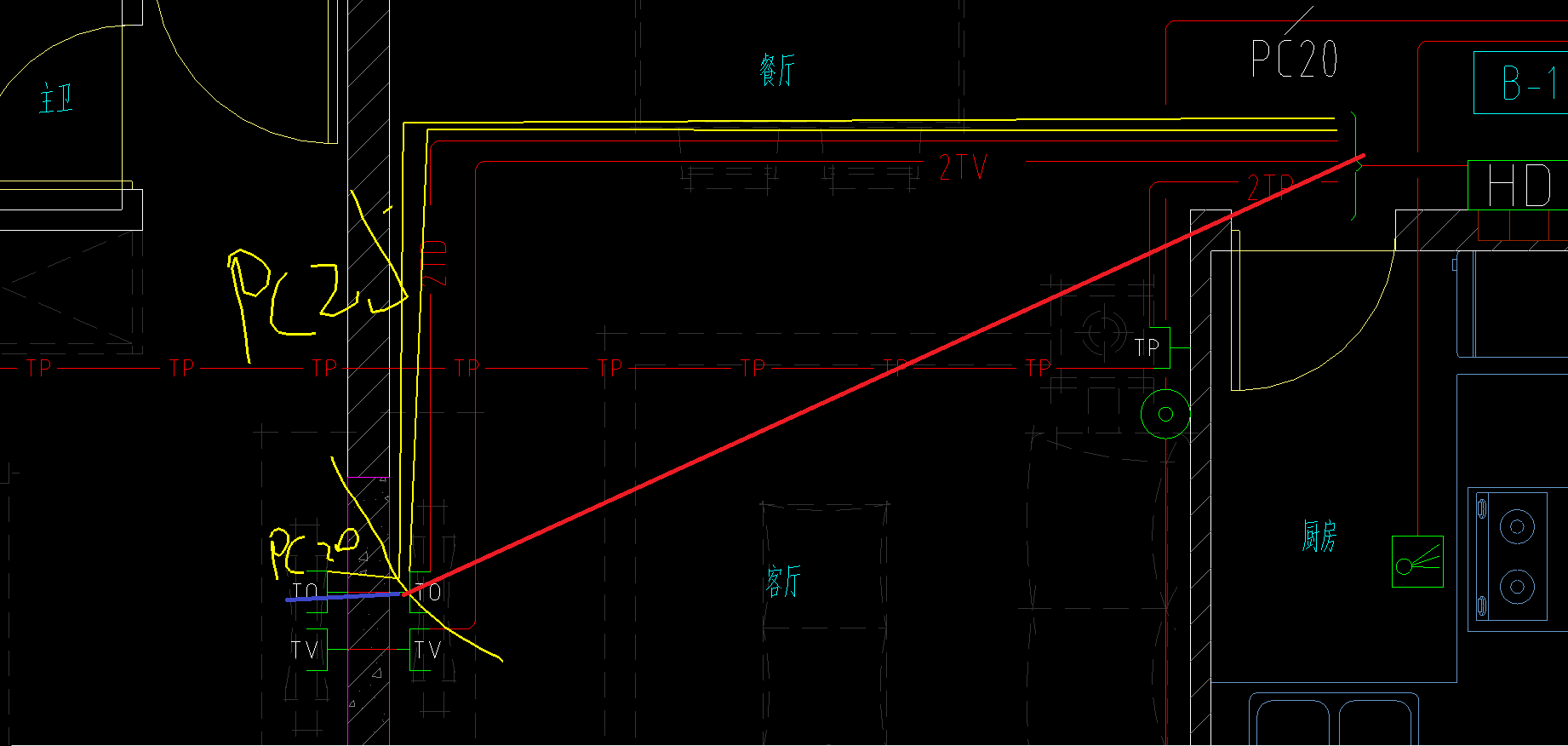

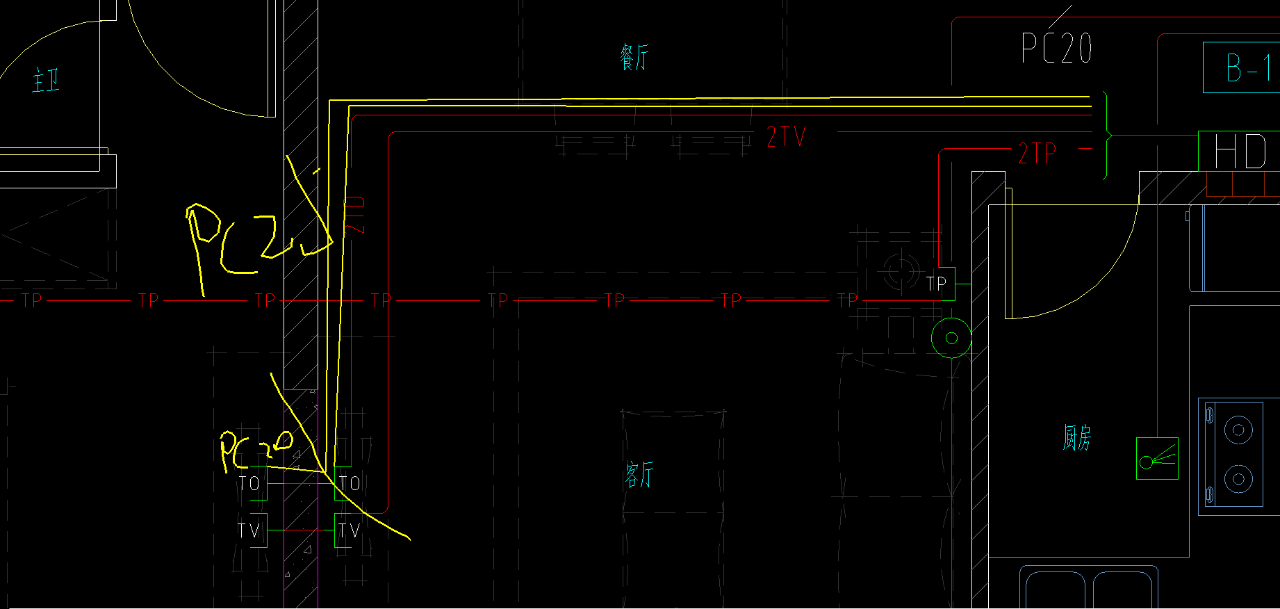

  • 你好。。圖紙考慮的是,兩根管線部分線路一致的話,共用一截配管,管徑變為25
    如圖。。紅色是共用的管徑25
    藍色是獨立的管徑20
    標注
    2018-11-29 18:04:36

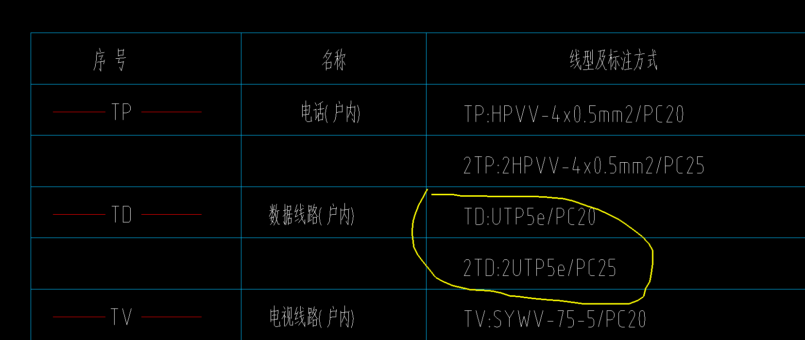

  • 上面的圖不對。。這張對啊線箱
    2018-11-29 18:05:16
  • 一根UTP5e線是pc20線管,兩根UTP5e線是pc20線管。
