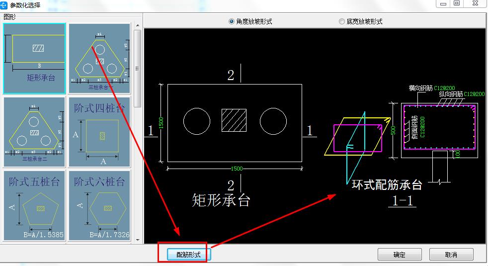

  • 承臺的環形箍筋在哪輸入,這個繪圖構件里面沒有辦法輸入嗎
    承臺的環形箍筋在哪輸入,這個繪圖構件里面沒有辦法輸入嗎。是不是只能在單構件里面單構件
    在配筋形式中可以選擇環式配筋承臺單元的。
    環形箍筋

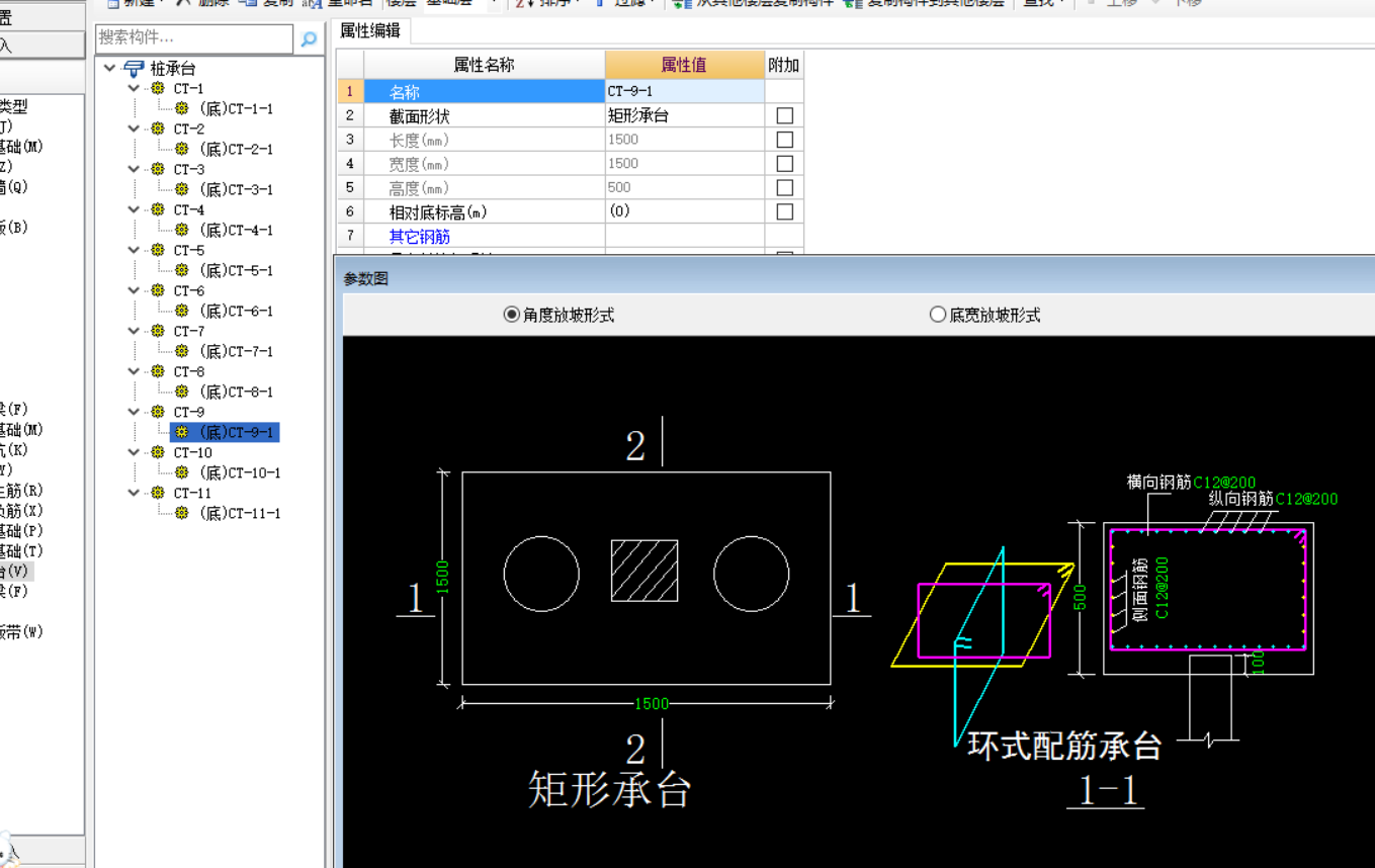

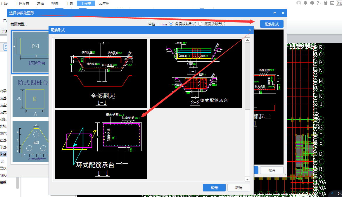

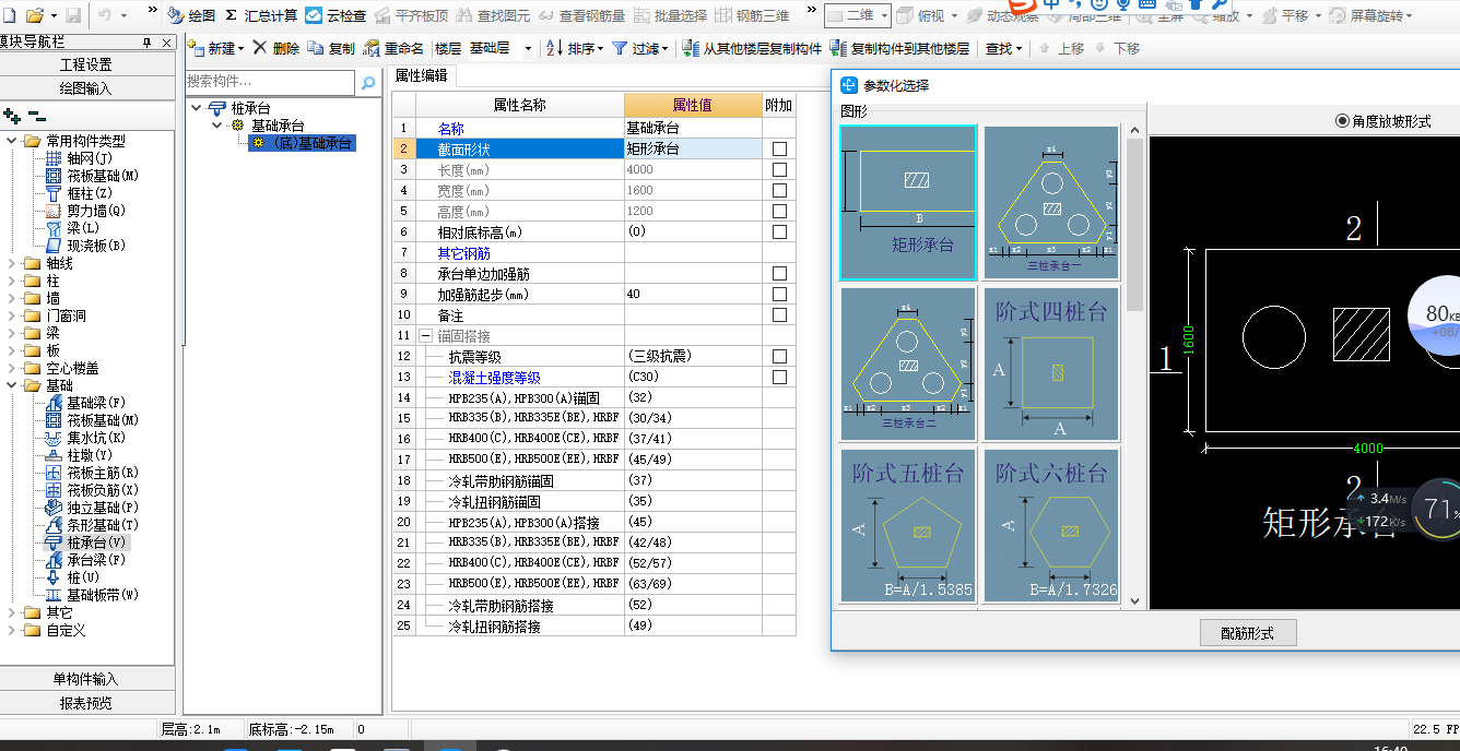

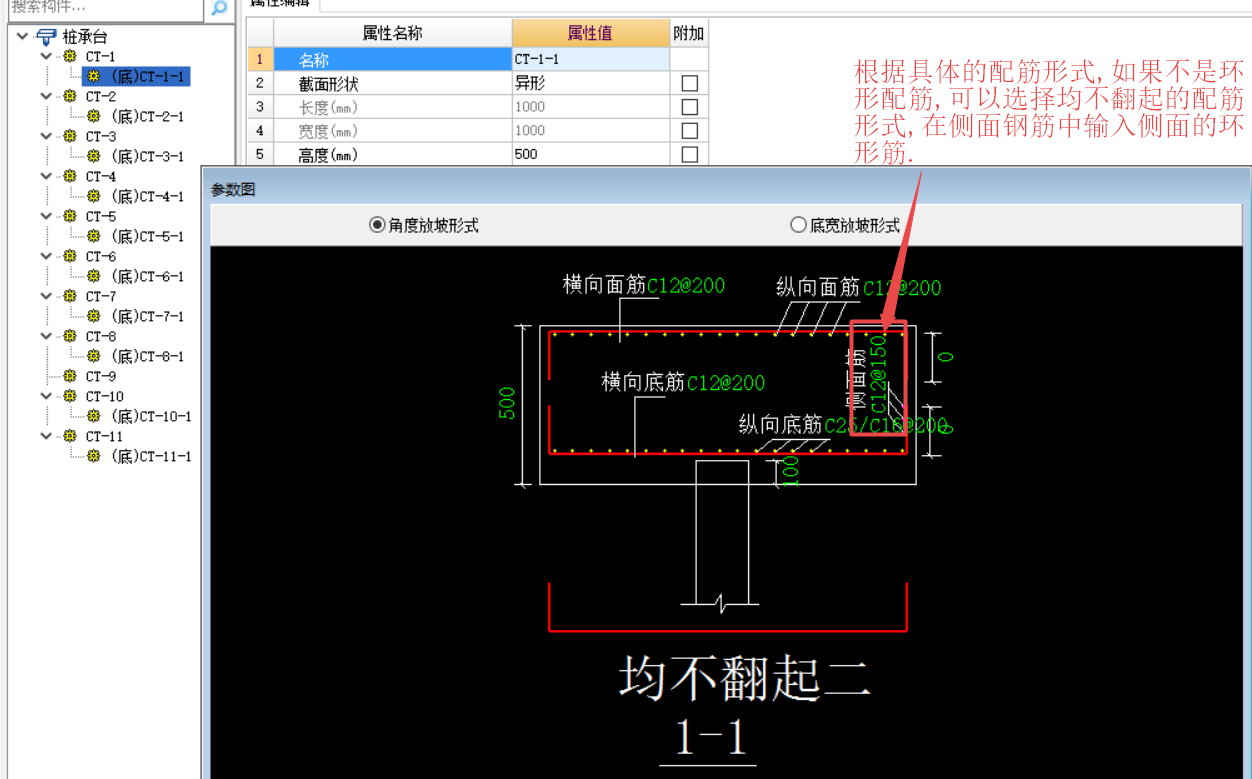

  • 承臺的環形箍筋在哪輸入,這個繪圖構件里面沒有辦法輸入嗎。是不是只能在單構件里面
    根據具體的配筋形式,如果是環式配筋的,直接選擇環式配筋,在參數圖中輸入對應的鋼筋即可.如果不是環式配筋的,可以選擇均不翻起的配筋形式,在側面鋼筋中輸入.
