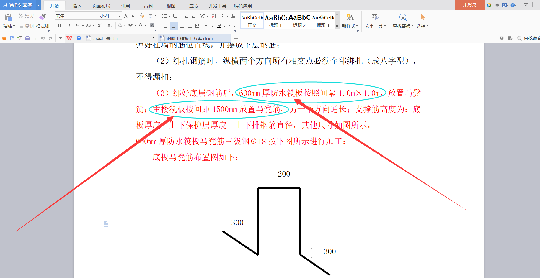

  • 主樓筏板 和防水筏板是同一個構(gòu)件的說法嗎?理解不來
    600mm厚防水筏板按照間隔1.0m×1.0m,放置馬凳筋;主樓筏板按間距1500mm放置馬凳筋
    這個主樓筏板的意思是負(fù)一層負(fù)二層的樓板嘛?防水筏板是指基礎(chǔ)層的筏板?

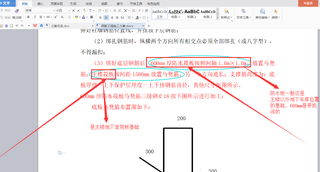

        位置不一樣,主樓筏板是主樓地下室地下筏板基礎(chǔ)
    防水筏板是主樓以外地下車庫位置的筏板基礎(chǔ),600mm說明當(dāng)?shù)氐叵滤惠^淺,水浮力比較大,一般的防水筏板厚度為350-400,如果不帶抗浮一般為300mm

    主樓的筏板是指位置在主樓處的筏板,是基礎(chǔ)筏板.如果基礎(chǔ)筏板也可以是防水筏板的.如果基礎(chǔ)中有樁承臺,這時一般再布置抗水筏板.筏板厚度一般比較小,只起防水作用,不作承重基礎(chǔ)筏板.

  • 位置不一樣,主樓筏板是主樓地下室地下筏板基礎(chǔ)
