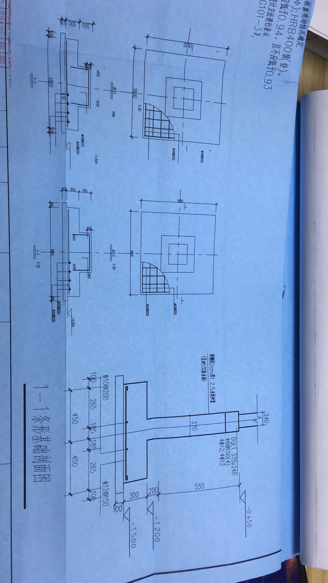

    用廣聯達鋼筋軟件畫條形基礎,但是不會,麻煩各位大神指教!!!!!鋼筋軟件
    補充問題:建立新的基礎單元的時候 應該選擇矩形條形基礎處 還是參數化條形基礎呢?
  • 先在基礎里建立條基,然后建立基礎單元,有幾臺就建立幾個基礎單元,然后根據平面圖中標注的基礎范圍去在圖上畫出來就可以了,和在圖形里的畫法是一樣的,鋼筋也是一樣的,線務形狀的是基礎寬度方向鋼筋,圓點的是條基長度方向的鋼筋

  • 這好象是混凝土基礎+磚基礎,其中磚基礎沒有大放腳
    混凝土基礎用矩形條基單元定義,磚基礎直接用砌體墻定義就行。
