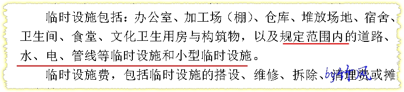

  • 包含在臨設內
    第一,范圍為施工現場內;
    第二,屬臨時供水
    第三,水表井是臨時供水設施
    對接
    2018-11-27 19:41:13
  • 我這樣理解,甲方的三通一平只是提供供水點,至于做不做水表井那是乙方自己的事,屬于臨時設施。但是如果是甲方要求則可以辦簽證(我如果是乙方就這樣操作)。
