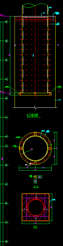

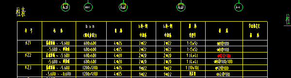

  • 矩形的1200*1200混凝土框柱,中間是圓形的鋼柱,怎么畫出來?
    框柱鋼柱
    你要鋼筋還是混凝土?鋼筋在編輯截面里面做出對的鋼筋就可以了 混凝土建議變通做比如兩個柱拼一個
    2018-11-27 15:06:10
  • 你好:利用計算代碼處理工程量
    2018-11-27 15:02:48
  • 你好,這個鋼筋軟件是沒辦法進行繪制的。你可以手工計算這個鋼筋和混凝土。
