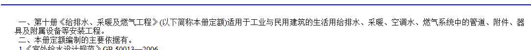

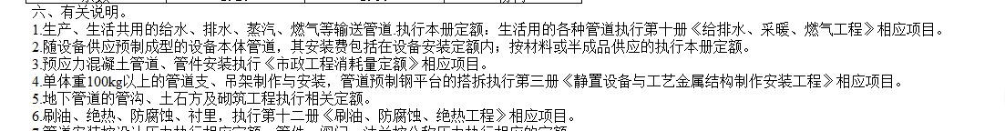

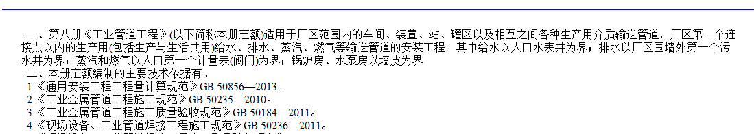

        廠區(qū)給排水管網(wǎng)包括生活給水、生產(chǎn)給水、重復(fù)利用給水、生活污水、排水、消防管網(wǎng)(包括地下室消火栓),對(duì)于這種套取哪冊(cè)定額,第八冊(cè)工業(yè)管道和第十冊(cè)給排水怎么劃分的?消防水泵房管道套取第八冊(cè)工業(yè)管道是否可取?消防水泵消火栓答疑解惑

  • 生產(chǎn)用水可用第八冊(cè),消防有官網(wǎng)子目,其他一般用第十冊(cè),當(dāng)然有些用到土建和市政排水子目,比如混凝土管等
