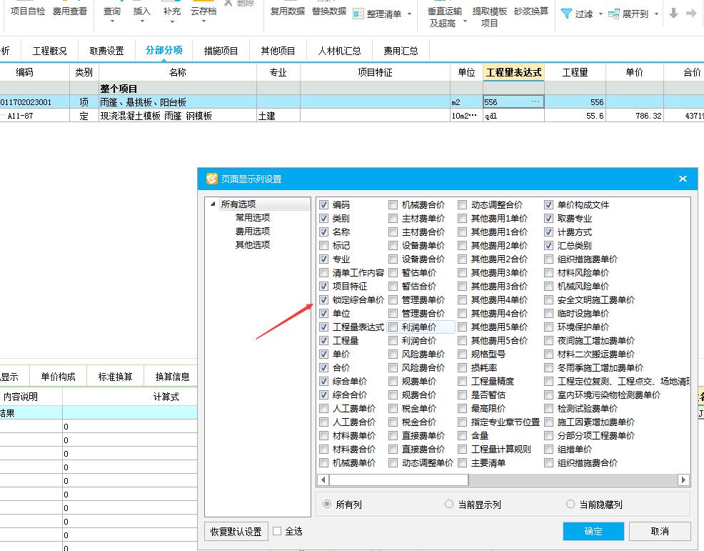

    山西計價軟件中清單單價鎖定在哪

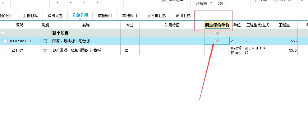

    如圖所示,在分部分項界面點擊鼠標右鍵,勾選“鎖定綜合單價”然后確定,然后進入分部分項界面勾選要鎖定的清單即可山西計價軟件計價軟件

  • 在分部分項界面項目特征前有個鎖定綜合單價,前提是解除清單鎖定,如果鎖定清單就不能操作,不知你問的是這個意思嗎
