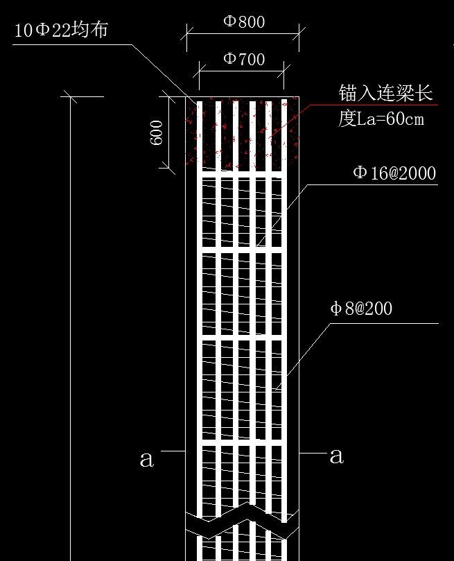

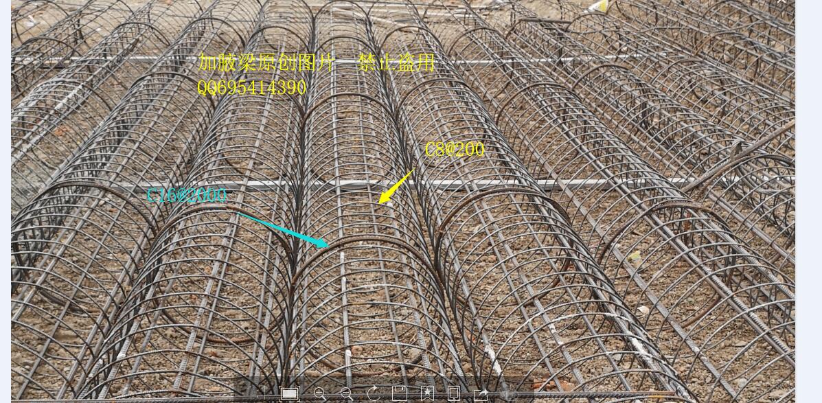

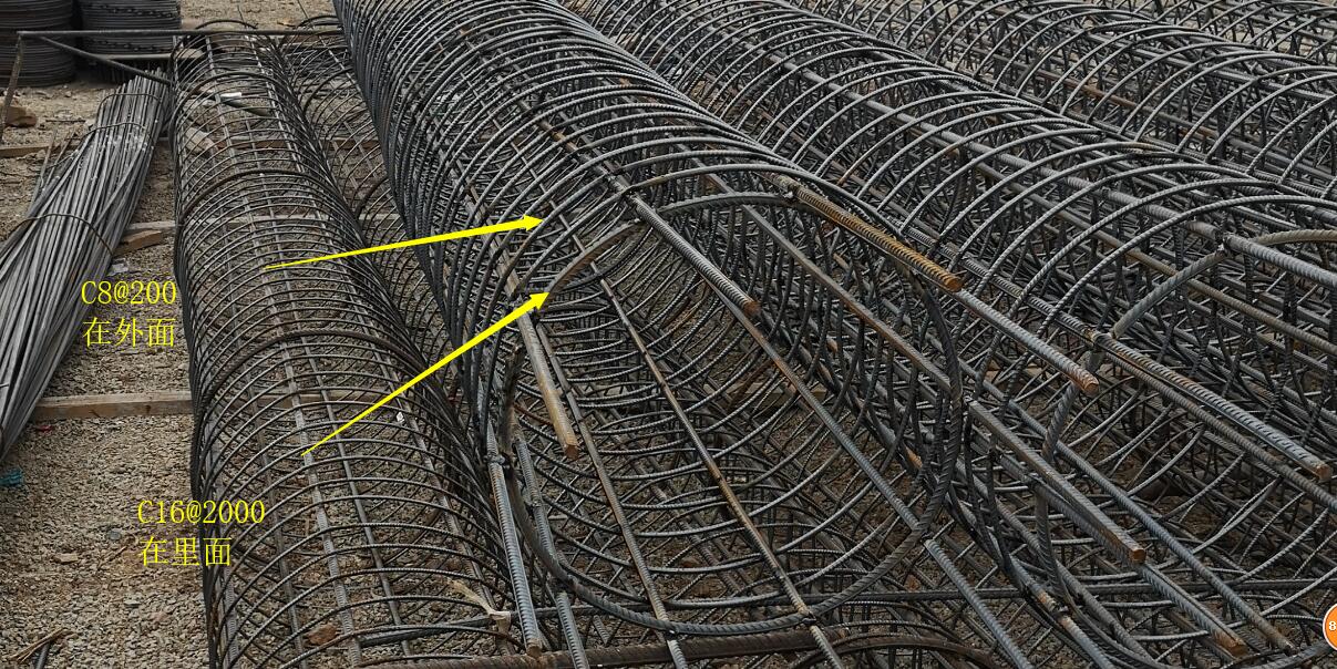

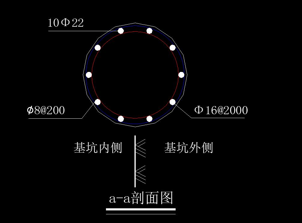

請問老師:這種護坡樁橫向固定鋼筋如何計算呢???
請問老師:這種護坡樁橫向固定鋼筋如何計算呢???補充問題:求個計算方式,附圖
