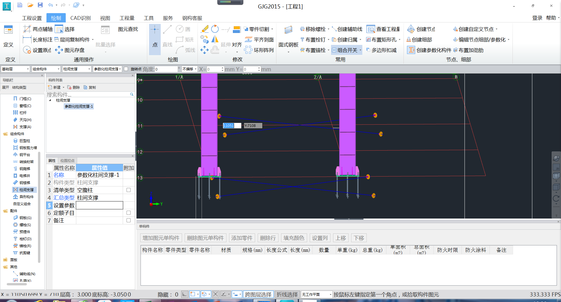

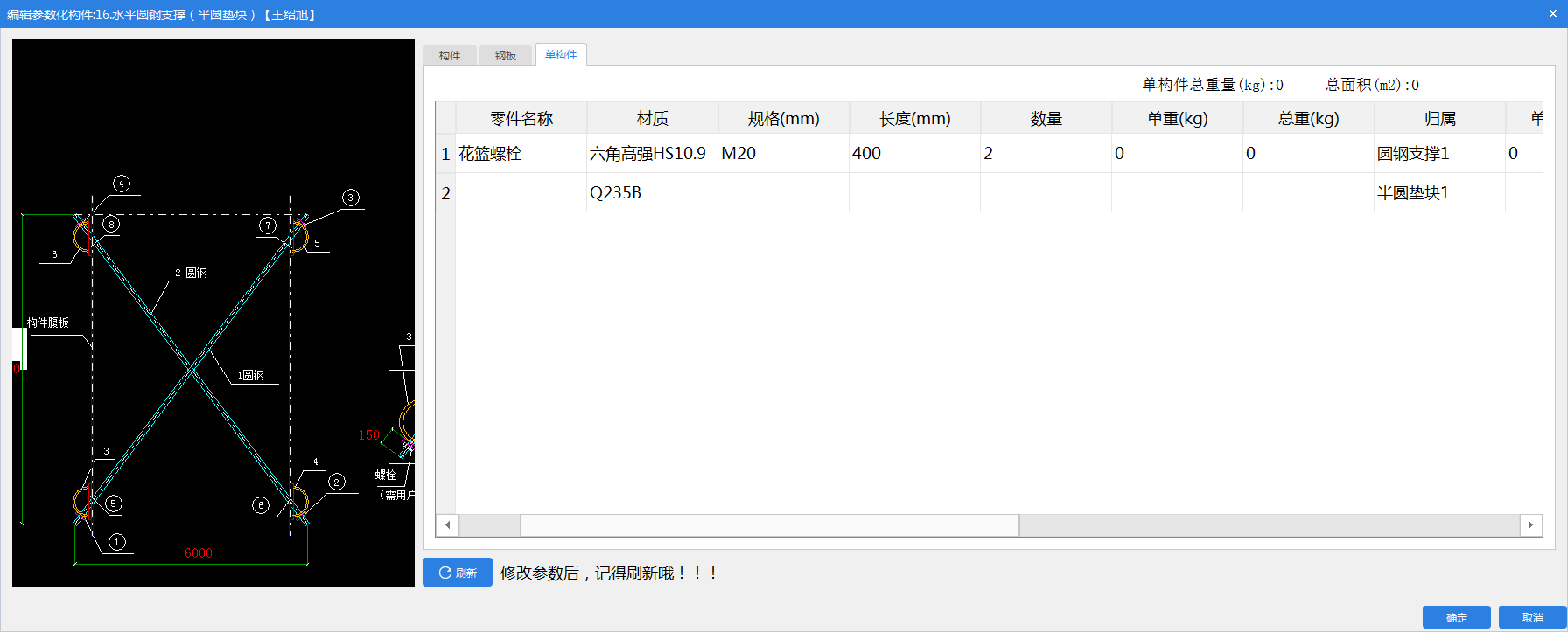

    如圖所示:1.為何輸入花籃螺栓不顯示重量
                     2.該如何布置呢?在俯視視圖中布置的是平面的,在三維視圖中點不到
    鋼結構軟件俯視
    補充問題:柱間支撐該如何布置呢?怎么布置成立面圖
    1.花籃螺栓可按個套定額;
    2.柱間支撐時改為立面圖可參看:https://www.bilibili.com/video/BV1qU4y1a7UN?p=18
