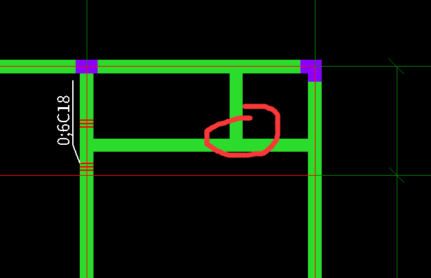

  • 原位標(biāo)注畫(huà)上去的不顯示,但計(jì)算結(jié)果是正確的。
    2018-11-23 22:14:35
  • 原位標(biāo)注輸入的次梁加筋模型中不顯示,但不影響計(jì)算結(jié)果。

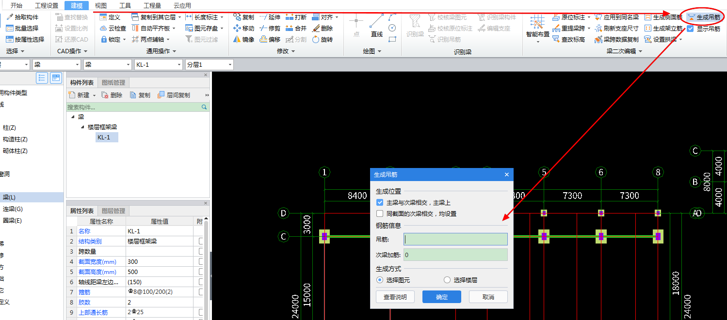

  • 你好,原位標(biāo)注中的不會(huì)顯示,使用生成吊筋→次梁加筋功能可以顯示

  • 保存以后,再次打開(kāi)就顯示了。
