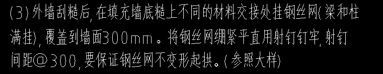

  • 這是什么意思
    這句話是什么意思,不怎么理解,那這個鋼絲網怎么算鋼絲
  • 這是布置鋼絲網的技術交底,怎么布置,鋼絲網的尺寸、位置。希望可以幫到您
    2018-11-22 15:17:54
  • 提取砌體墻工程量中外墻外側鋼絲網片長度*0.3
    2018-11-22 15:18:23
  • 不同材料交接處(例如:鋼筋混凝土和砌體,看圖)需要張掛鋼絲網。。。目的,就是防止粉刷后,因為材料的材料性質不一樣,導致開裂,所以加了鋼絲網答疑解惑
    2018-11-22 15:19:51
  • 就是說外墻在不同材質的墻體(比如砌體墻和剪力墻)交界的地方要鋪鋼筋網片,目的是為了防止抹灰開裂。布置方式、間距按這個說明施工。(對您有幫助麻煩點個贊)
    2018-11-22 15:21:13
