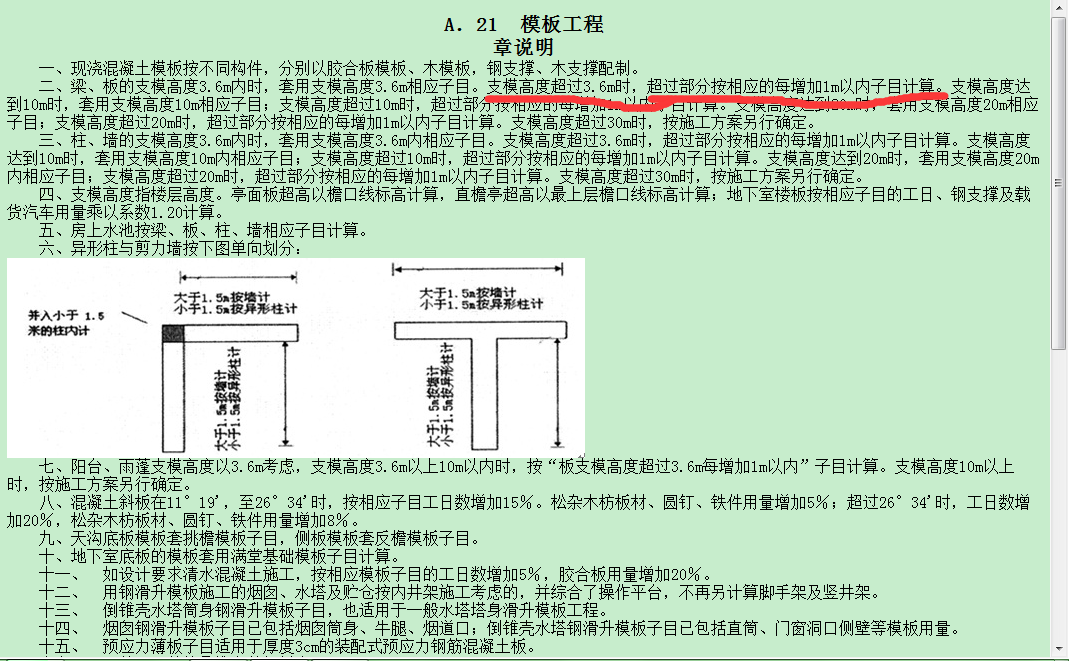

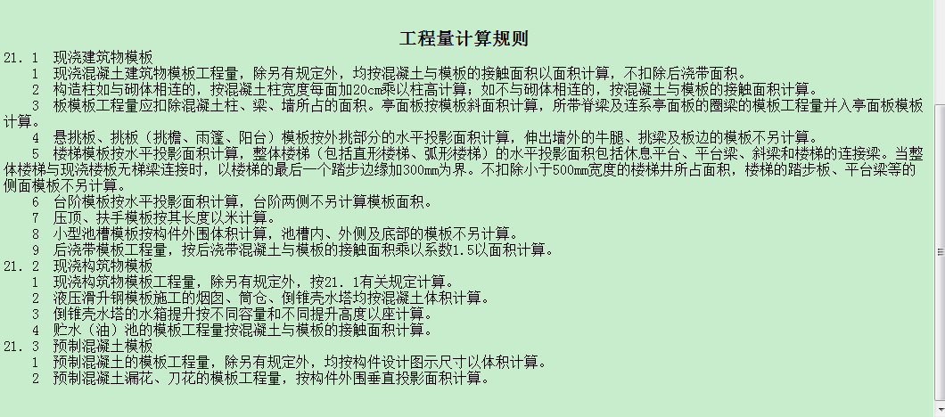

  • 請(qǐng)問(wèn)廣東省10定額中,超高模板工程量計(jì)算規(guī)則是下面畫(huà)線的內(nèi)容么?如果是,該怎么理解?超高模板量怎么算

  • 超高模板套用超高的子目,超高部分軟件自動(dòng)計(jì)算的。
