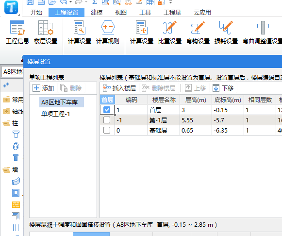

    能否用廣聯達GTJ2018土建軟件在同一項目中設置多個樓層列表以解決不同地上單體的樓層標高不一致問題碰到一個項目,地下一層,地上有主樓5層、附樓2層、另有報告廳1層,三個單體層高均不相同,根據主樓設置樓層列表后,對附樓和報告廳建模時柱、梁、板標高均要調整,比較繁瑣;能否對三個單體分別設置樓層列表,以解決上述問題。

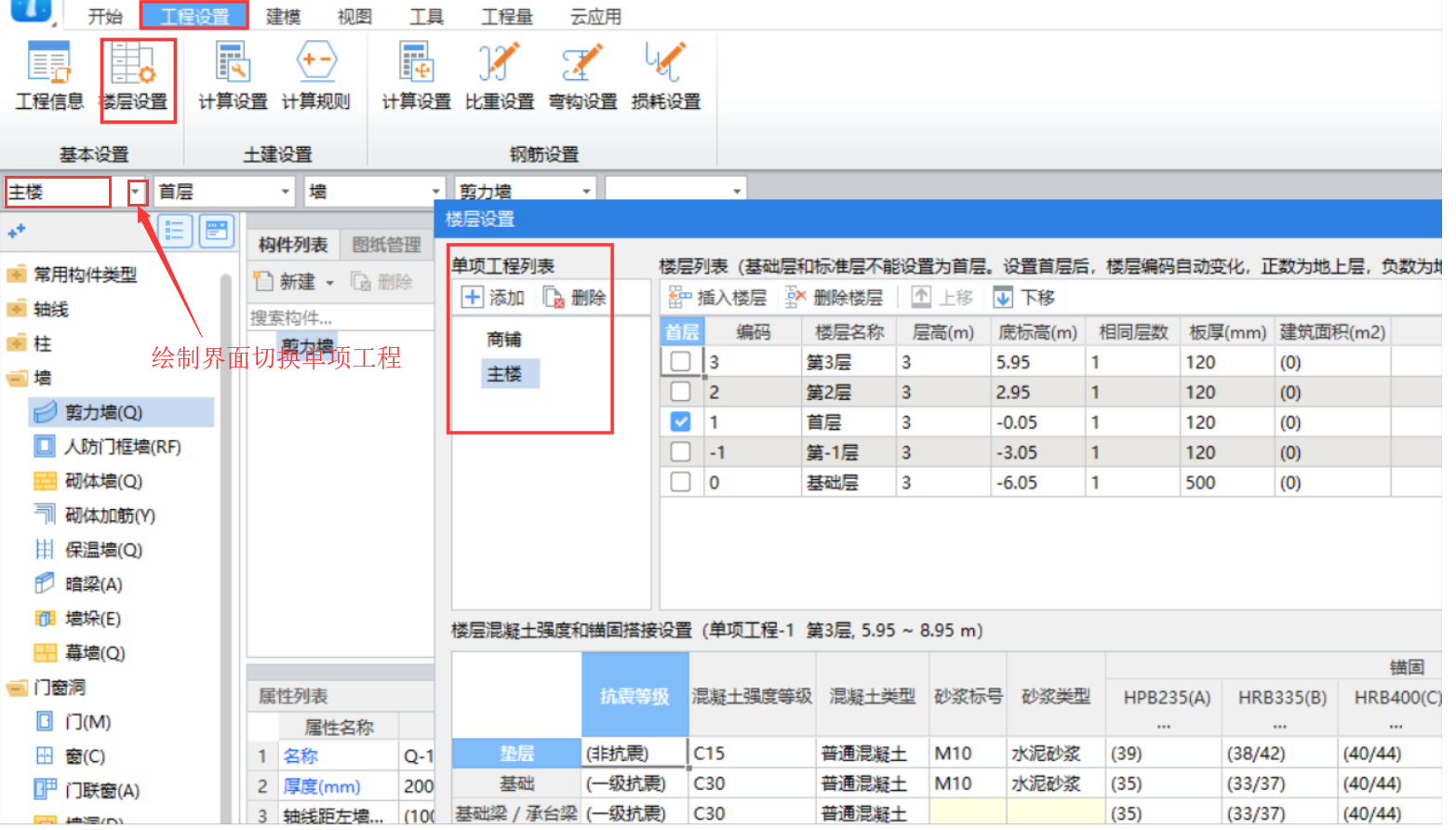

    樓層設置——添加多個單項工程即可。板標高

  • 你好:是可以的 ,層高
