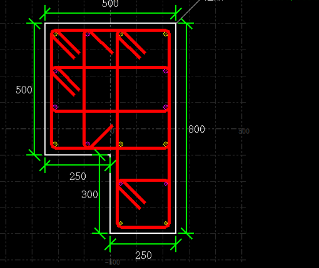

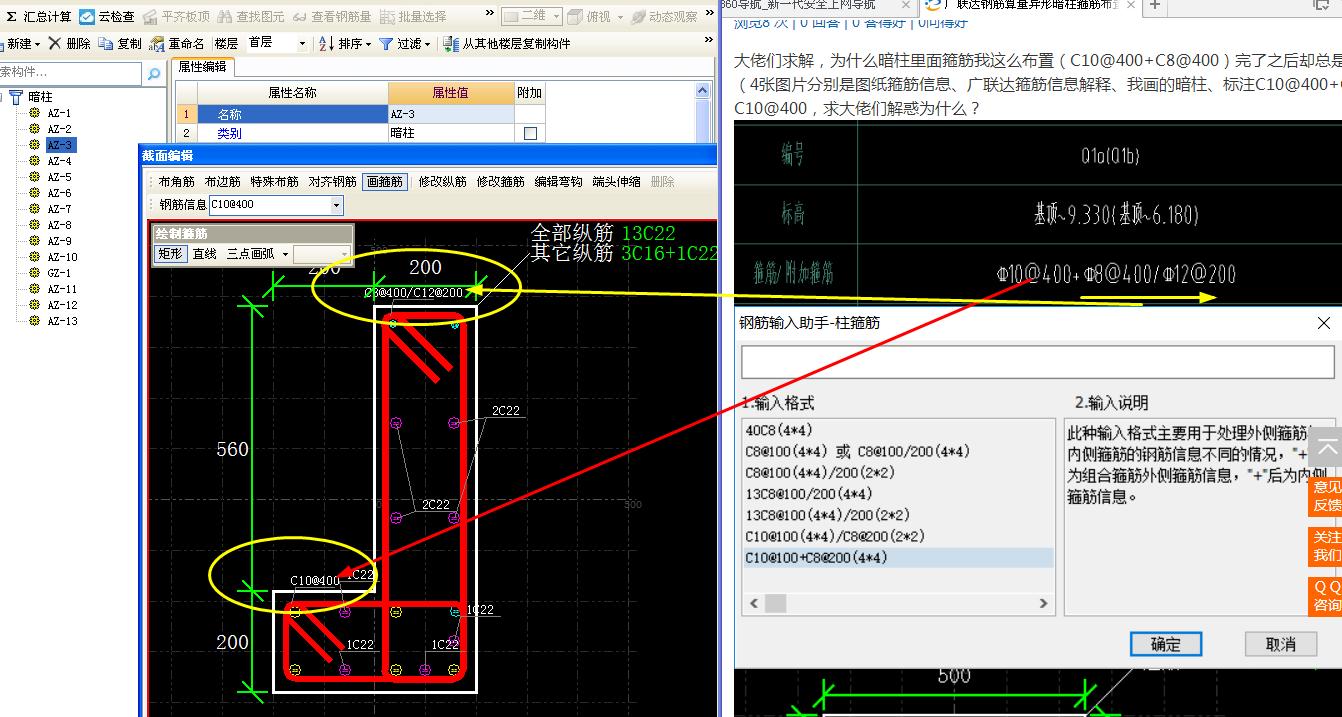

  • 廣聯達鋼筋算量異形暗柱箍筋布置C10@400+C8@400卻只顯示C10@400這是為什么?

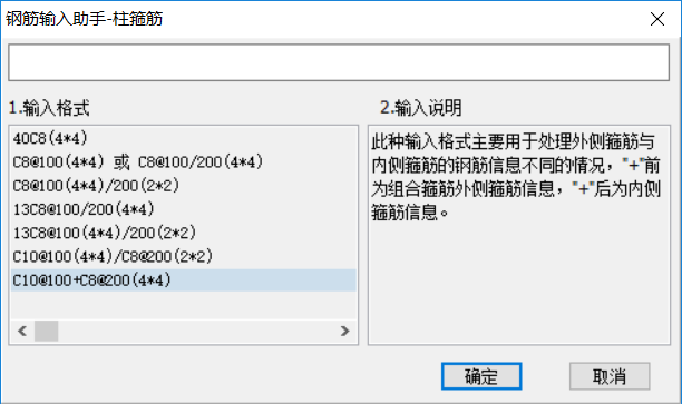

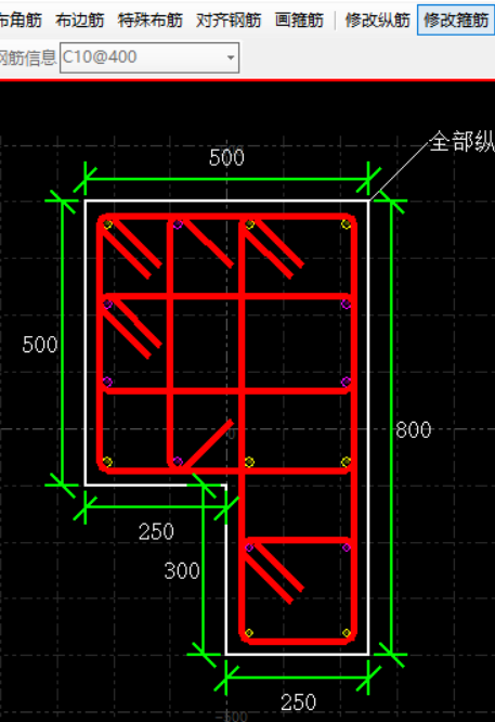

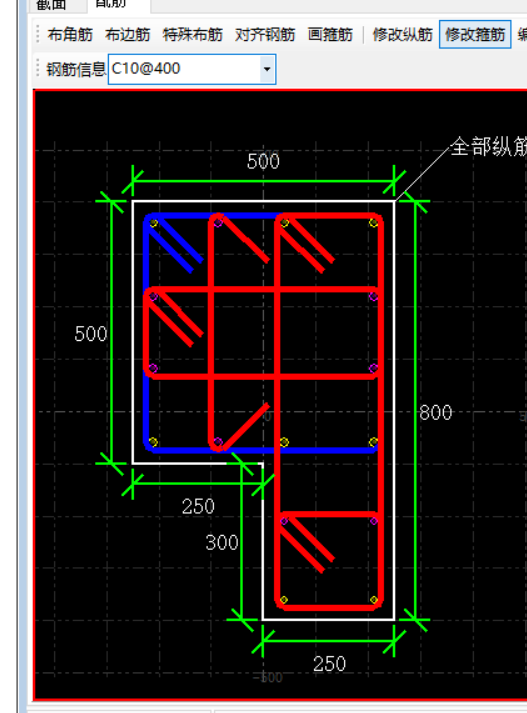

    算量大佬們求解,為什么暗柱里面箍筋我這么布置(C10@400+C8@400)異形完了之后卻總是只顯示(C10@400)答疑解惑

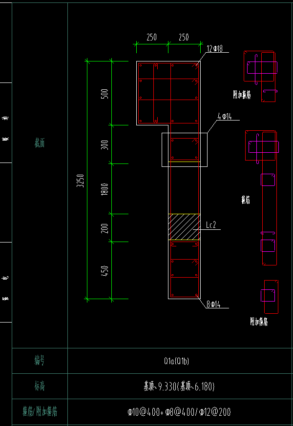

    (4張圖片分別是圖紙箍筋信息、廣聯達箍筋信息解釋、我畫的暗柱、標注C10@400+C8@400時、標注后卻只有C10@400,求大佬們解惑為什么?

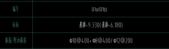

    補充問題:陳工,請教,我沒看懂你這個意思
    補充問題:這是這個構建的整個圖廣聯達服務新干線
    我最后問設計了解到,它想表達的意思是隔一布一
    首次提交 2018-11-21 22:03:01  最近修改2021-10-14 11:25:52 (修改過1次)
  • 答;異形柱,分別畫箍筋。建筑行業快速問答平臺-答疑解惑
