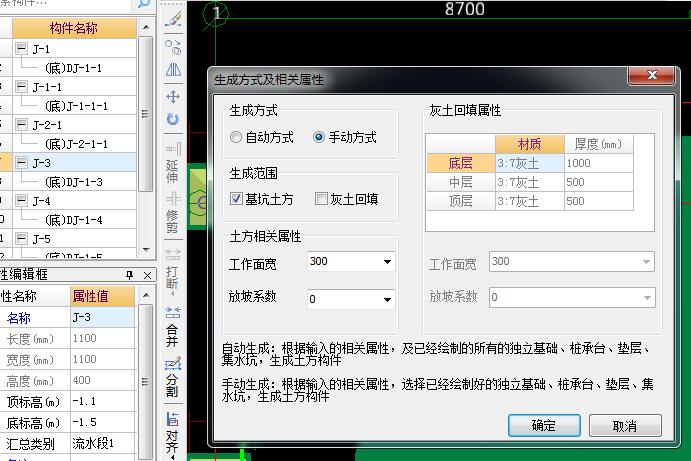

  • 基坑尺寸為什么沒有兩邊墊層的尺寸呢?
    1、在墊層下面自動生成土方,就有一個選擇“墊層頂/墊層底”這個選項。計算出來的土方尺寸可以選擇從墊層底計算。這個量比較準確。
    2、在獨立基礎下面,自動生成土方,沒有選擇“墊層頂/墊層底”這個選項。計算出來的土方尺寸就只從獨立基礎的尺寸算的。那這樣的話。每一個還要重新去修改再加上獨基下的墊層長寬尺寸??

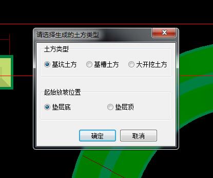

    自動生成土方墊層頂
    你錯了,這是指放坡起點,不是挖土底標高,挖土底標高可以在土方屬性中設置。

  • 有墊層的話就在墊層界面生成土方
