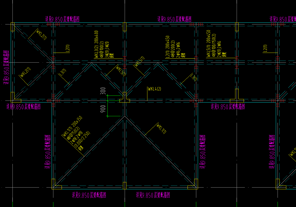

  • 坡屋面怎么畫(huà)?求步驟
    坡屋面怎么畫(huà)?求步驟坡屋面屋面

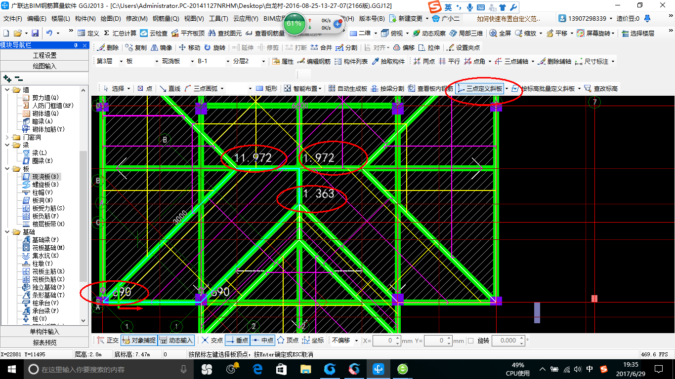

    你好:見(jiàn)附圖答疑解惑廣聯(lián)達(dá)服務(wù)新干線建筑行業(yè)快速問(wèn)答平臺(tái)-答疑解惑坡屋面屋面
    2018-11-19 19:38:45
  • 按外圍畫(huà)整板----按屋脊線分割板----------三點(diǎn)或坡度設(shè)置斜板
    2018-11-19 19:08:59
  • 坡屋面繪制:繪制現(xiàn)澆板——按屋脊線分割現(xiàn)澆板——再定義斜板,對(duì)稱(chēng)或者相同的,可以采用鏡像或者復(fù)制
    2018-11-19 19:09:10
  • 目前建議在土建模型里面用現(xiàn)澆板構(gòu)件去畫(huà),然后三點(diǎn)定義斜板
