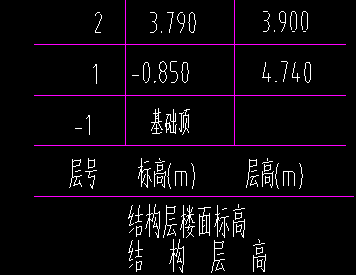

  • 幫我看看這個(gè)解釋清楚點(diǎn)
    看不懂 三張答疑解惑廣聯(lián)達(dá)服務(wù)新干線

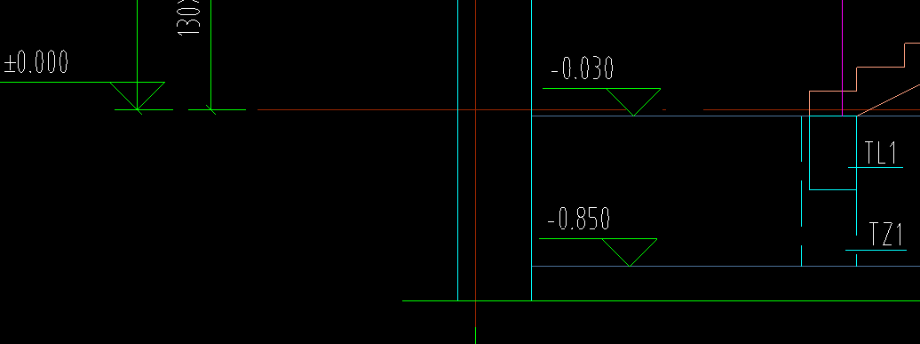

    補(bǔ)充問(wèn)題:你沒(méi)看第三張圖吧?
    陜西省
    補(bǔ)充問(wèn)題:2
我來(lái)答  邀請(qǐng)別人來(lái)回答
 提醒提問(wèn)者

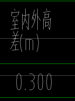

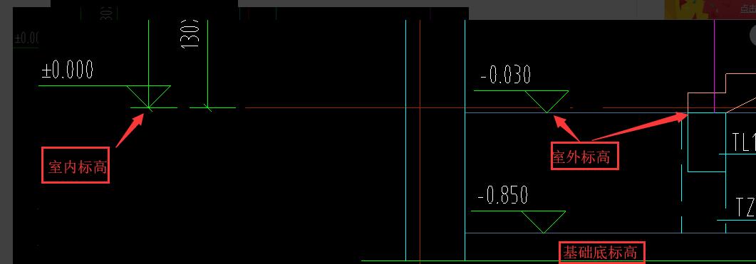

  • 室內(nèi)標(biāo)高±0.00,室外標(biāo)高-0.3,所以室內(nèi)外高差是0.3m
    建筑行業(yè)快速問(wèn)答平臺(tái)-答疑解惑
    2018-11-19 17:38:03

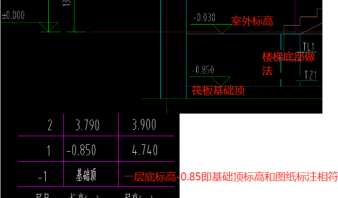

  •  室內(nèi)標(biāo)高±0.000,室外標(biāo)高-0.3m,基礎(chǔ)標(biāo)高-0.85m三張
    2018-11-20 09:15:15
  • 你好,你這個(gè)室內(nèi)外高差還是按照0.3計(jì)算的,這個(gè)-0.85這個(gè)時(shí)結(jié)構(gòu)標(biāo)高的,和室外地坪的-0.3時(shí)沒(méi)有關(guān)系的,這你不要倒混了。
    2018-11-20 11:36:18
