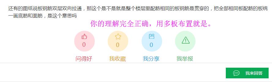

    還有的圖紙說板鋼筋雙層雙向拉通,那這個是不是就是整個樓層里配筋相同的板鋼筋是貫穿的,把全部相同板配筋的板統一畫底筋和面筋,是這個意思嗎

  •     還有的圖紙說板鋼筋雙層雙向拉通,那這個是不是就是整個樓層里配筋相同的板鋼筋是貫穿的,把全部相同板配筋的板統一畫底筋和面筋,是這個意思嗎【是這樣】
    2018-11-19 15:47:01
  • 就是貫穿~通長設置
