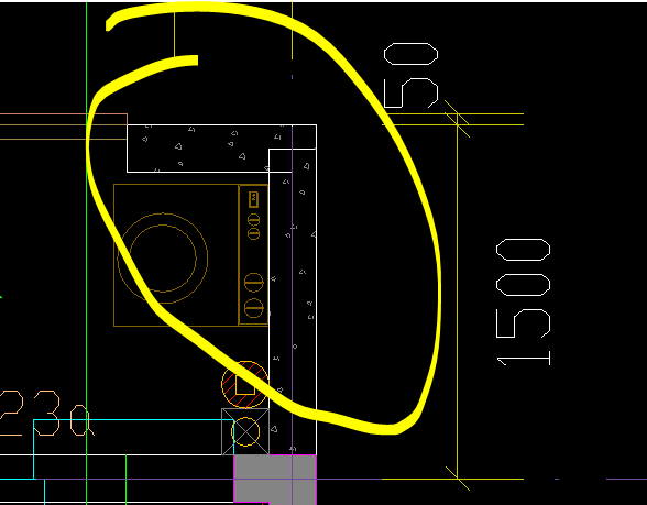

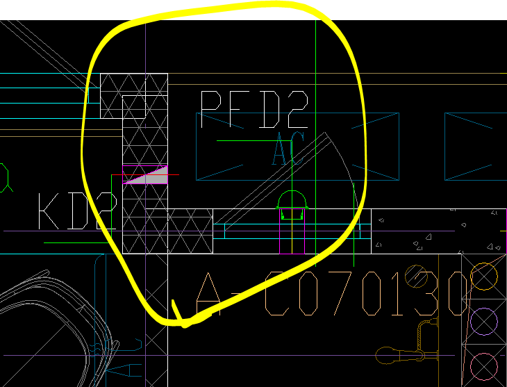

  • 圖中的構件在廣聯達中分別怎么定義,應該不是砌體墻
    圖中的構件在廣聯達中分別怎么定義,應該不是砌體墻 砌體墻砌體
  • 這個應該是混凝土墻的圖例,你現在看的是建筑圖,看看相應位置的結構圖是有沒有混凝土墻
    2018-11-19 15:05:31
    確定是砌體墻還是剪力墻:1、此部位結構圖是有沒有混凝土墻。
    2、剖面圖有沒有此部位詳圖。希望可以幫到您。
    第一個圖好像是陽臺部位,國家地方有沒有特殊規定。最后你如果搞不清就問問你們技術負責人吧。
    2018-11-19 15:22:12
  • 應該是砼墻,結構圖上的砼墻你畫了,把建施圖定位好,看看就知道了
    2018-11-19 16:09:17
