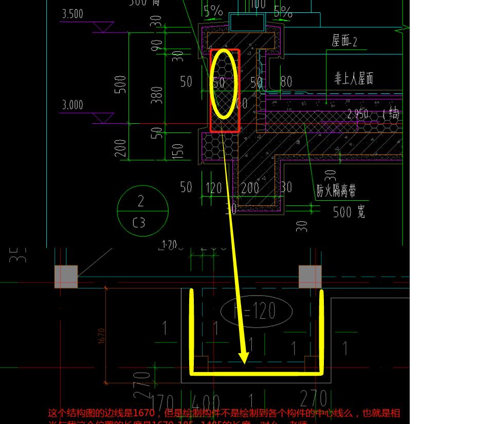

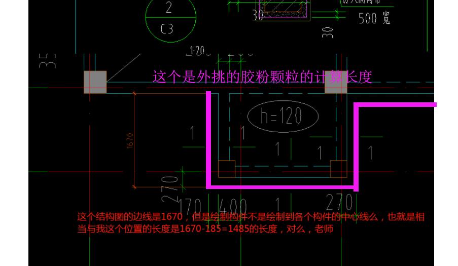

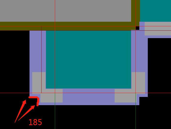

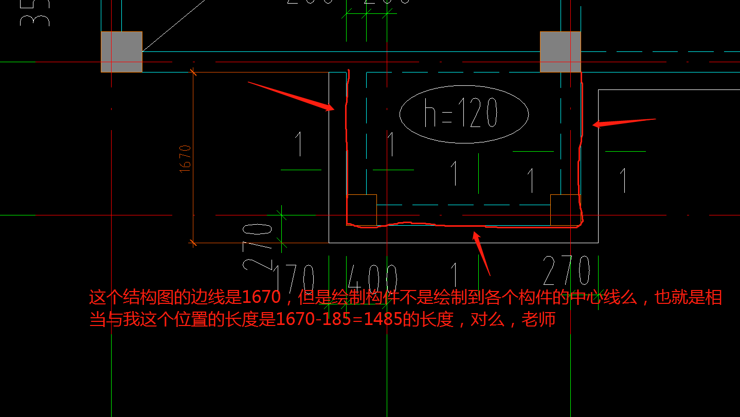

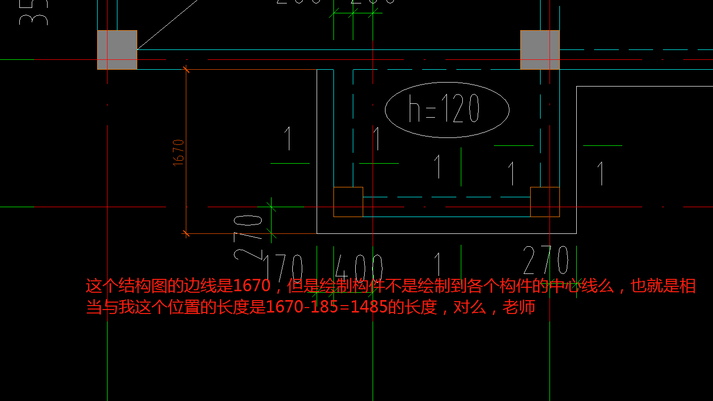

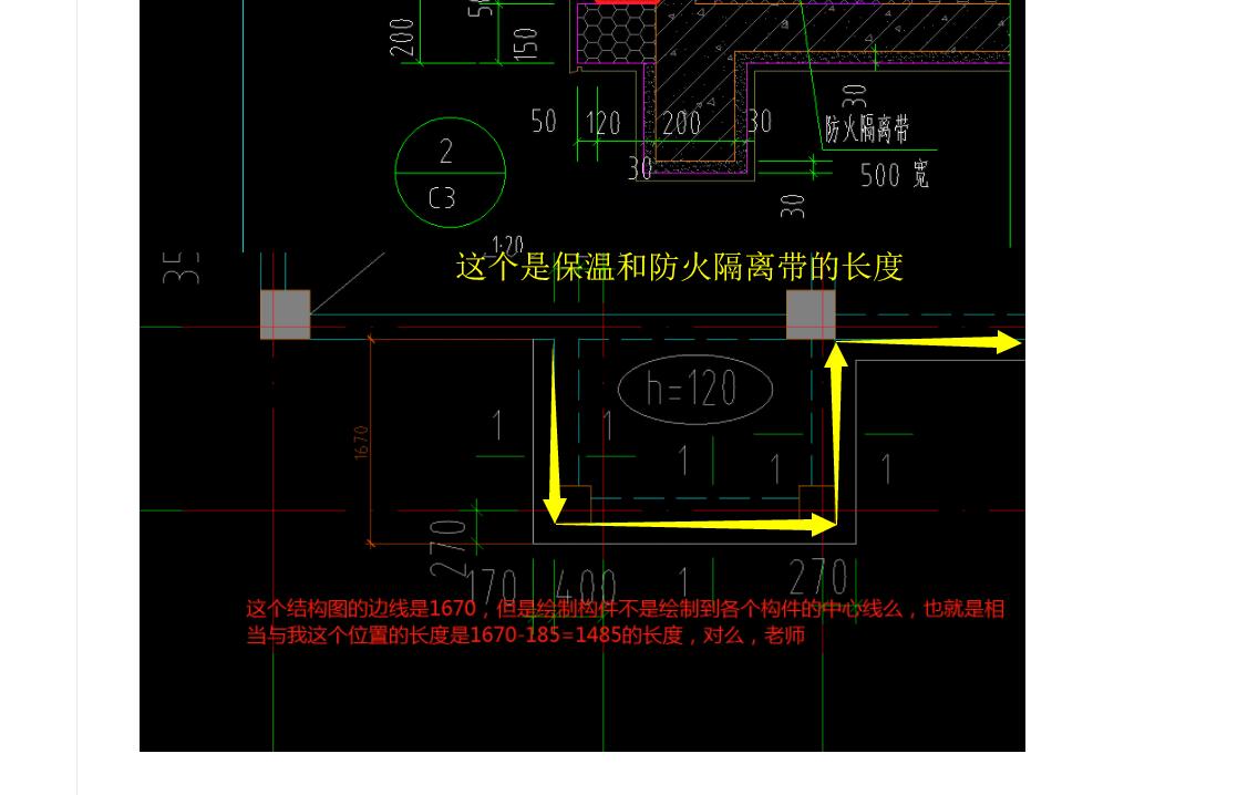

  • 老師,您說的分開算這個我明白,就是這個構(gòu)件的水平長度該計算到哪里,我不知道

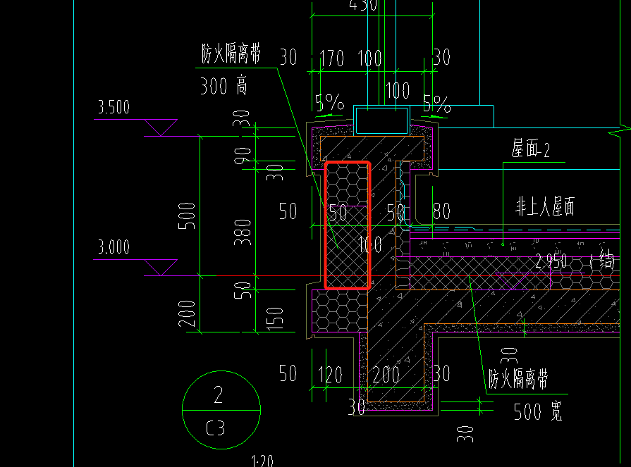

    老師,保溫砂漿的我明白是按展開長度計算,現(xiàn)在就只計算下面的150厚度的苯板計算面積。您看這個是按哪個長度走呢水平長度苯板答疑解惑廣聯(lián)達服務(wù)新干線
    看看圖,能否看明白了建筑行業(yè)快速問答平臺-答疑解惑水平長度

  • 軟件畫到中心線是因為軟件會自動計算那185,你要算防火板的長度應(yīng)該用圖中我標識的那段再外擴一個防火板一半的長度,計算出來的就是防火板中心線的長度答疑解惑
