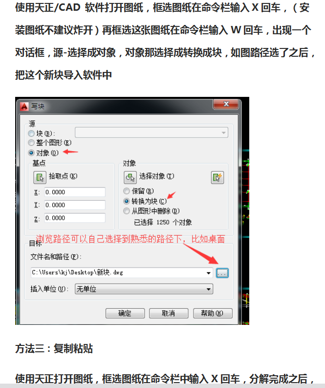

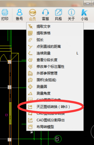

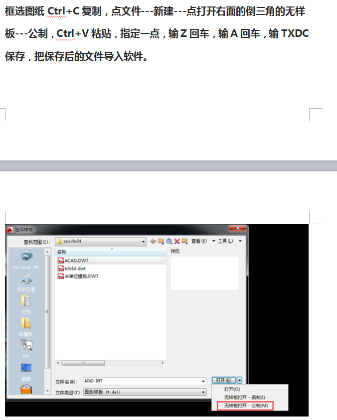

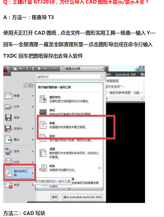

  • 轉換T3的同時,一并轉換成CAD低版本——保存后再導入看看

  • 重新寫塊 ,實在不行打廣聯達客服,讓他們的技術人員把圖紙處理一下

  • 建議使用快速看圖轉換成t3廣聯達服務新干線
