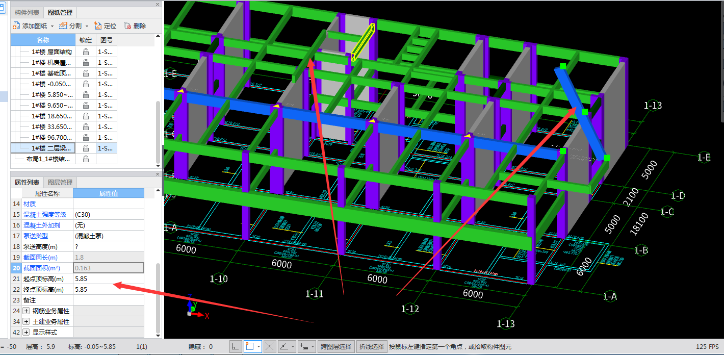

    如圖,廣聯達鋼筋識別梁,有的梁標高不一,屬性里面也修改了,可還是不能平識別梁
    補充問題:我是單選的一個梁修改
    梁標高是一定要選中一根修改一根(或原位標注里修改),你直接在屬性里面修改沒有用。希望可以幫到您。

  • 要選擇某一名稱的梁,不要選擇幾個名稱的,進行修改
