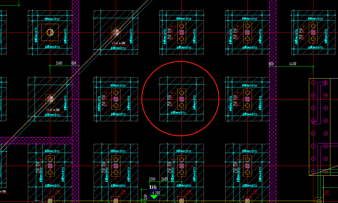

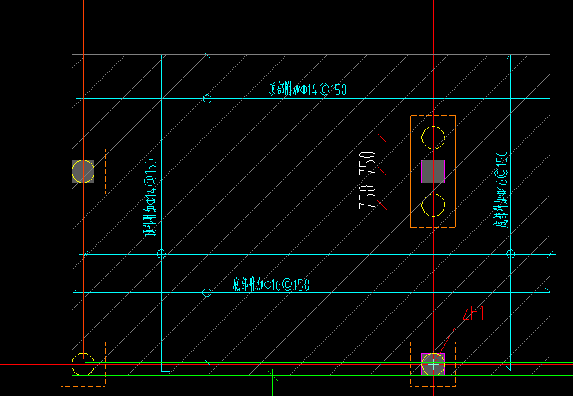

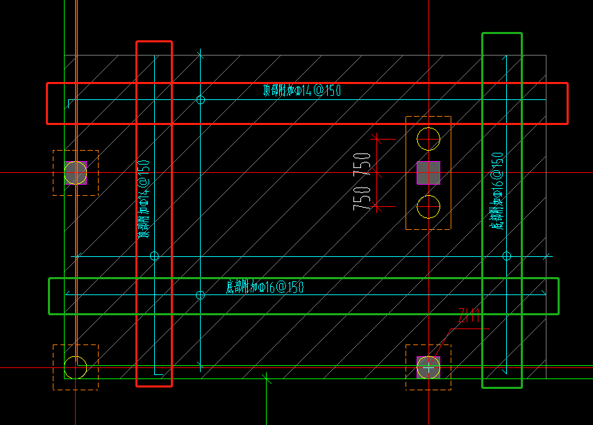

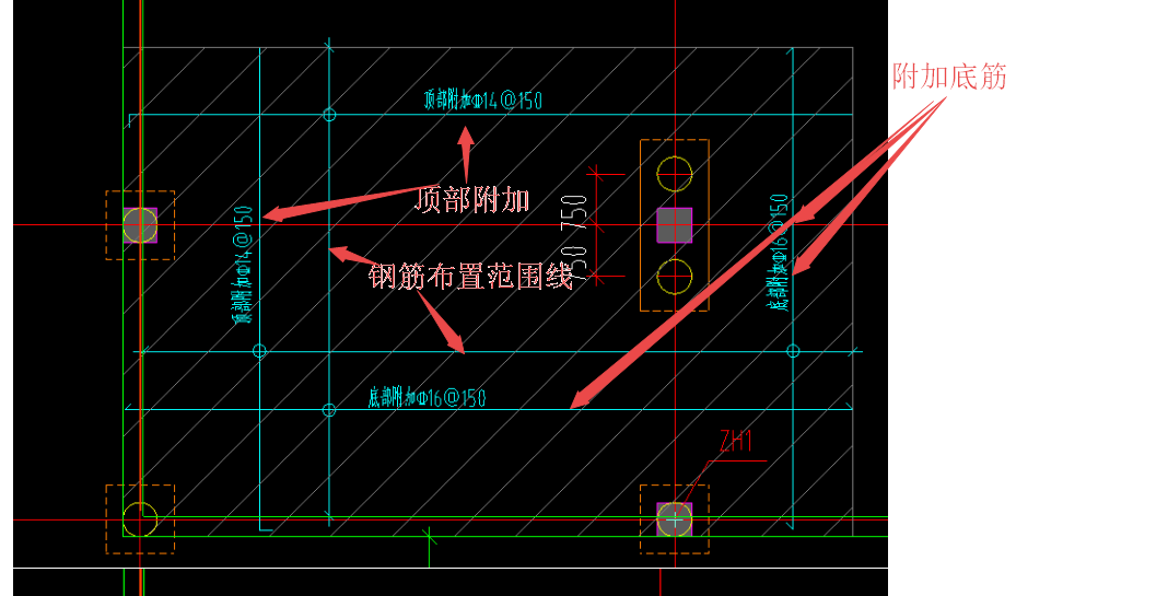

    問題1:地下室底板附加筋,有六條線,根據圖示判斷我只能判斷出兩條面筋,兩條底筋,請問剩下的兩條是面筋還是底筋?如圖一、二、三

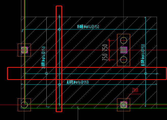

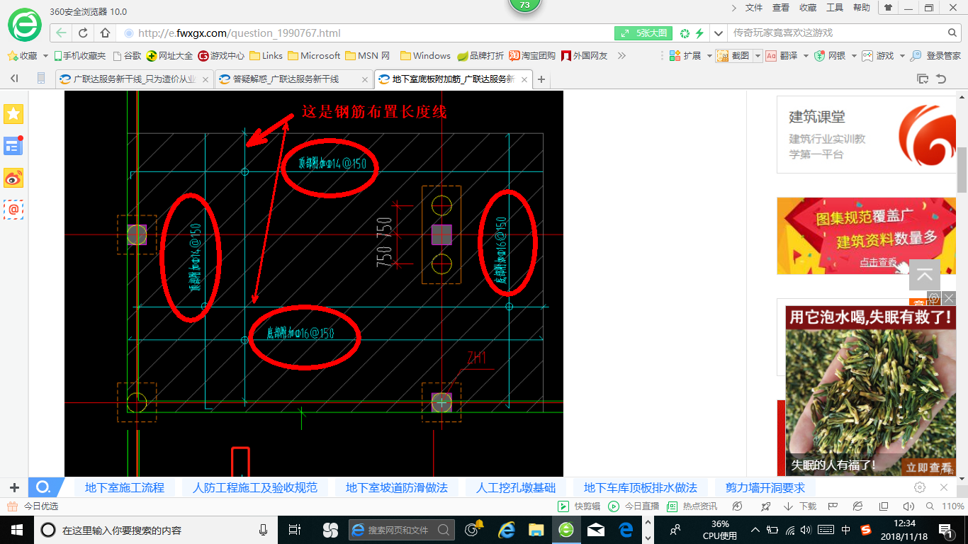

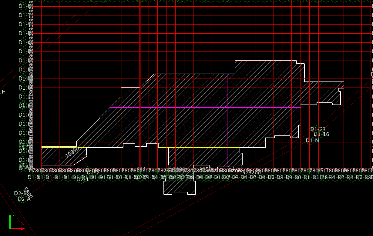

    問題2:地下室底板是整個一款板,如圖四,附加筋是圖五總框選的范圍,我在布置的時候可以用自定義范圍布置嗎,還是要切割成一塊一塊的小板來布置?

  • 自定義范圍就行了,不用分割板

  • 用自定義范圍布置,不用分割板或者用單構件編輯計算。

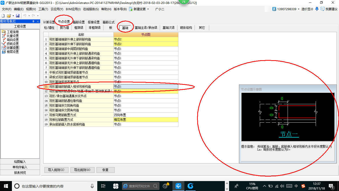

  • 你好:用自定義范圍,平行,垂直布置,在節點設置中修改相關設置。自定義范圍面筋

  • 問題1:地下室底板附加筋,有六條線,根據圖示判斷我只能判斷出兩條面筋,兩條底筋,請問剩下的兩條是面筋還是底筋?如圖一、二、三           你截圖中的分別為底筋和面筋附加筋,共四條線了,另外兩條為布置范圍的線.不是鋼筋線了.
    問題2:地下室底板是整個一款板,如圖四,附加筋是圖五總框選的范圍,我在布置的時候可以用自定義范圍布置嗎,還是要切割成一塊一塊的小板來布置?       用自定義范圍布置即可.
