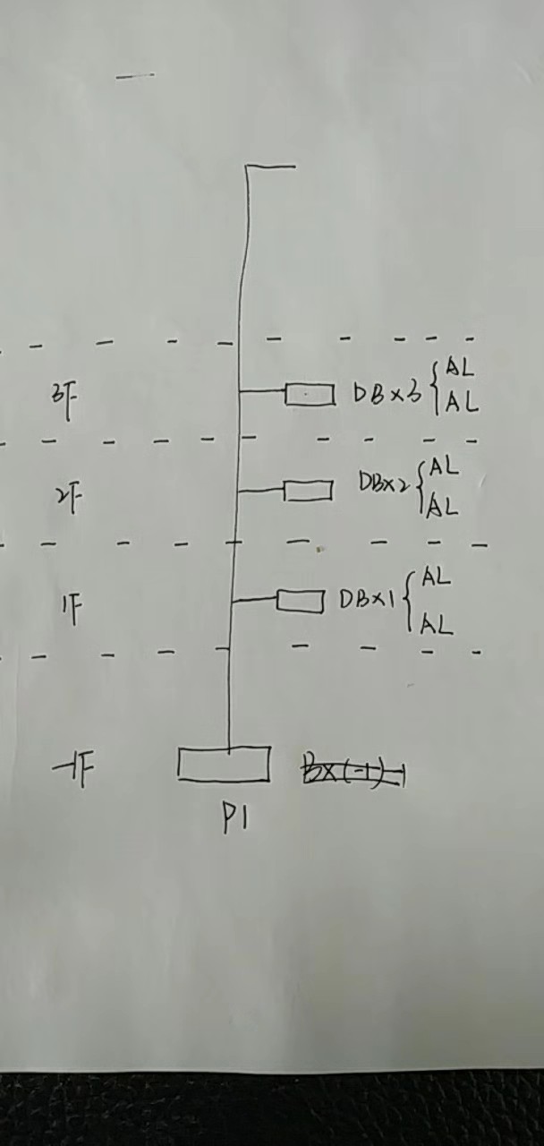

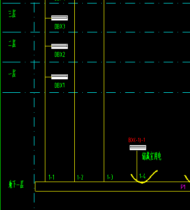

    請問老師,根據(jù)前兩張系統(tǒng)圖來看,連接關(guān)系應(yīng)該是我畫的那張對吧,但是平面圖中沒有DBX箱,在軟件中應(yīng)該怎么繪制?電氣系統(tǒng)畫出答疑解惑廣聯(lián)達(dá)服務(wù)新干線
    補(bǔ)充問題:老師你說的這個(gè)我明白,我不明白的地方是DBX這個(gè)箱子布置在那個(gè)位置,平面圖中也沒畫出來

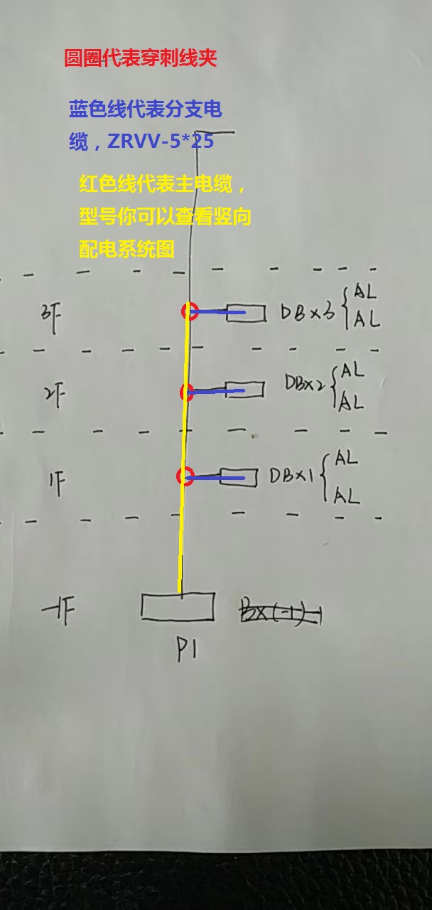

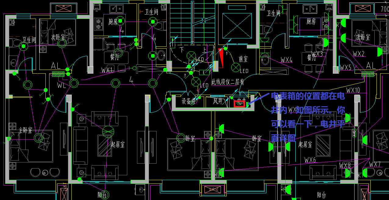

  • 你好。
    你理解的很對啊。
    如圖所示
    建筑行業(yè)快速問答平臺-答疑解惑電氣系統(tǒng)
    2018-11-17 15:49:20
  • 黃色線代表主電纜
