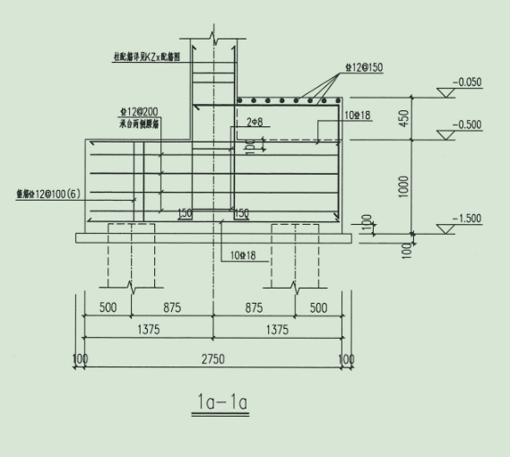

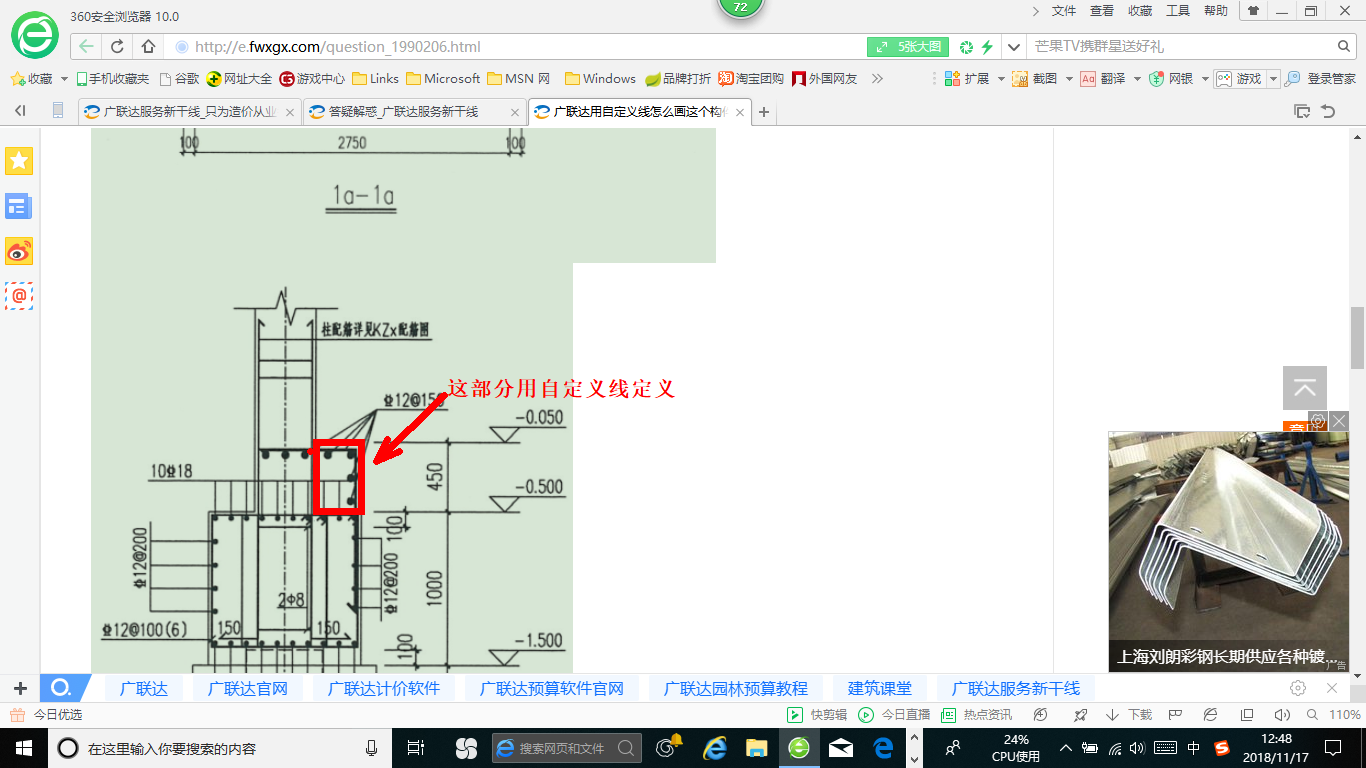

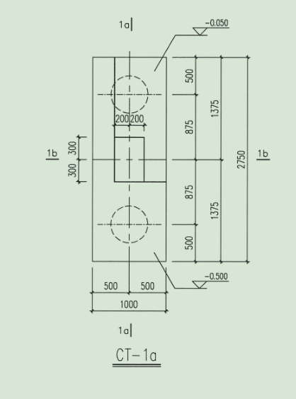

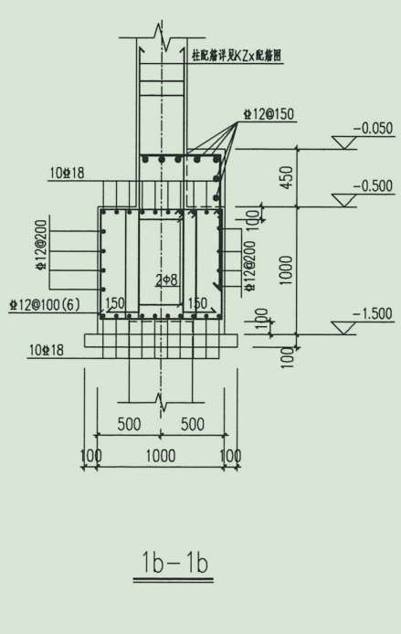

  • 廣聯達用自定義線怎么畫這個構件!請大神賜教!附圖
    麻煩大神教教我!謝謝構件廣聯達答疑解惑廣聯達服務新干線

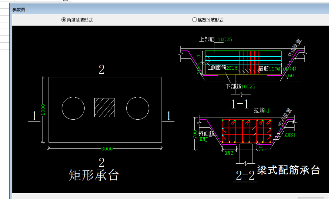

  • 你截圖中的不要用自定義線,用樁承臺來定義,選擇梁式配筋參數圖,在其中修改對應的鋼筋信息,完成后,點畫即可.建筑行業快速問答平臺-答疑解惑

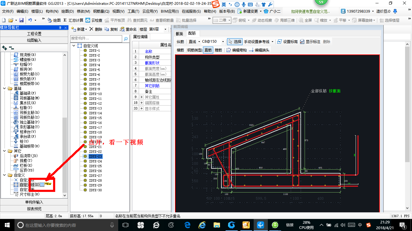

  • 你好:見附圖構件廣聯達答疑解惑
