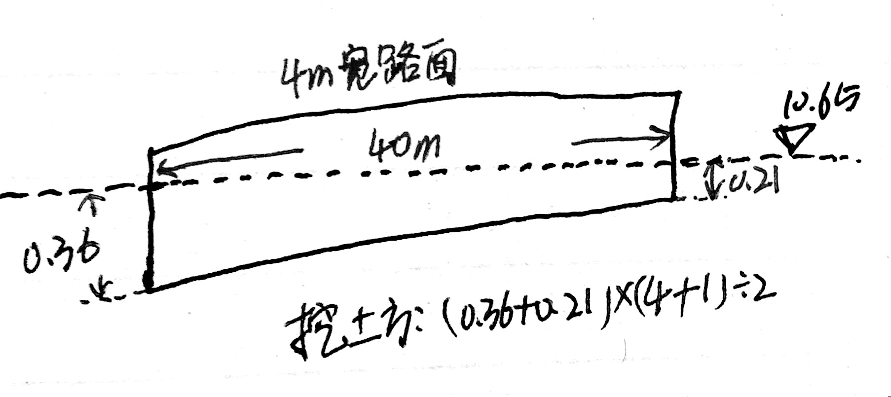

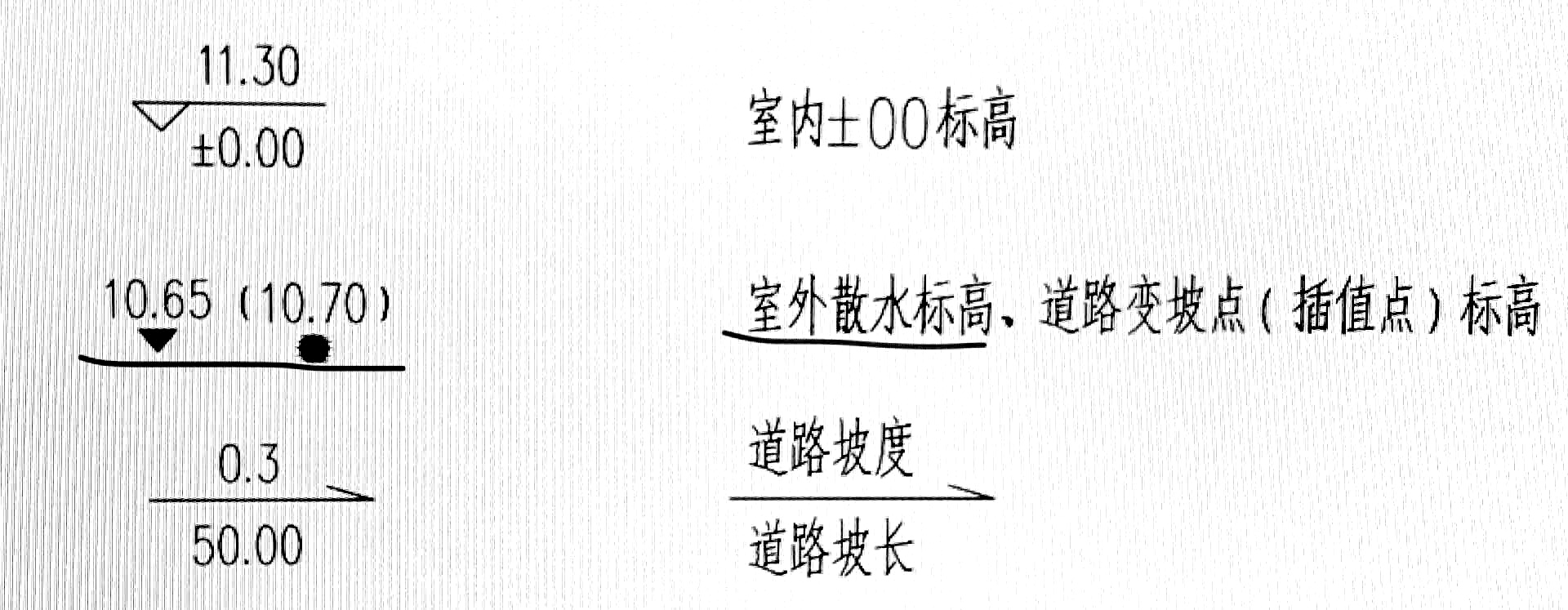

    圖紙沒有土方斷面圖,我把室外散水標高當作室外地坪標高,也就是10.65,由于路都是坡路,我畫了一個路的側面斷面圖,就是那個梯形圖,然后算挖土方,路的總厚是0.41,然后只算路埋在標高為10.65里面的那部分當作挖土方的體積,工作面是兩邊各500,我這樣算對嗎?謝謝指導室外地坪標高散水答疑解惑

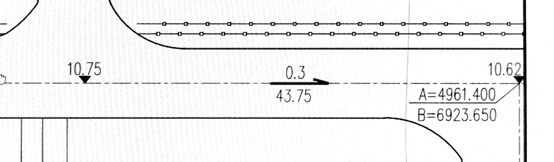

  • 路面標高10.75處,挖土深度為0.41-(10.75-10.65)=0.31  路面標高10.62處,挖土深度為0.41-(10.62-10.65)=0.43
    挖土方:(0.43+0.31)*43.75/2*(4+1)
    你的錯誤是標高計算有誤,土方工程量計算式有誤
