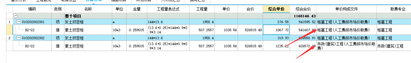

    請(qǐng)教各位老師,這是個(gè)市政工程的項(xiàng)目,樁基處理,想問(wèn)一下,借用了建筑的定額,那么這個(gè)后面的取費(fèi)是用樁基的取費(fèi)還是市政的取費(fèi),因?yàn)檫@兩個(gè)管理費(fèi)、利潤(rùn)不一樣?這個(gè)陜西有沒(méi)有什么規(guī)定,關(guān)于借用定額的取費(fèi)的?樁
    補(bǔ)充問(wèn)題:那就是不管借用不借用,取費(fèi)都是按照對(duì)應(yīng)的定額來(lái)取費(fèi)是吧,和哪個(gè)專業(yè)工程沒(méi)有關(guān)系?

    你好,首先這個(gè)取費(fèi)肯定是不一樣的,所以這個(gè)定額的套取,你優(yōu)先選擇本專業(yè)定額的子目,如果是借用的話,那么這個(gè)你就不用考慮的這么細(xì)致了,因?yàn)槟憬栌玫氖墙ㄖ亩~,那么按照道理就應(yīng)該按照其的費(fèi)用記取,所以這個(gè)就不需要在做調(diào)整了,按照默認(rèn)的記取。

  • 廣聯(lián)達(dá)是多專業(yè)取費(fèi)  各專業(yè)按各專業(yè)的費(fèi)率進(jìn)行取費(fèi)
