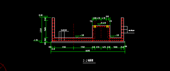

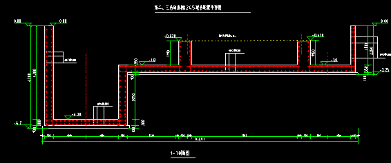

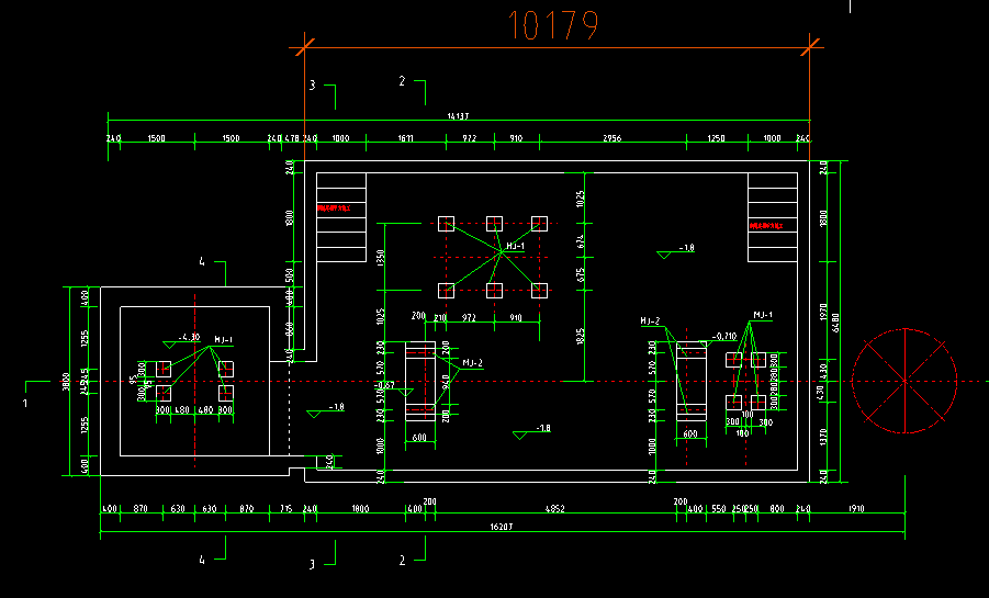

    如下圖設備基礎為地下工程,四周為砼墻,底板為砼底板,底板上有兩個設備基礎墩子,形狀上看為池子,但是即不儲水也不儲油,它就是維護設備基礎用的,這樣的墻及底板如何套砼定額,是該套貯水池底板及貯水池墻壁?還是套砼墻及滿堂基礎?另外有磚砌電纜溝,磚砌墻體套了磚地溝定額,底板為砼底板,底板是該按基礎類的定額套基礎還是該按現澆地溝及電纜溝子目套?子目消耗量答疑解惑
  • 應該是該套貯水池底板及貯水池墻壁
    地溝該按現澆地溝及電纜溝子目套
    2018-11-16 15:56:37
  • 這個要看下樓主要用什么定額,是03定額還是16定額了,16定額了有個框架式設備基礎就是適合這種情況的。可以看一下。
    2018-11-16 16:14:38
