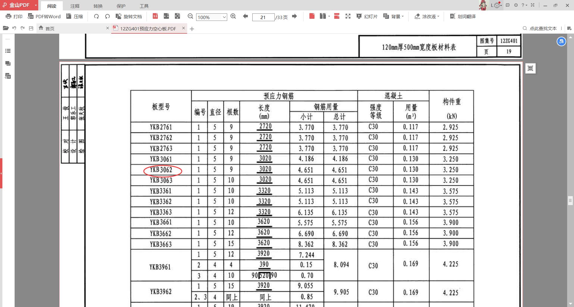

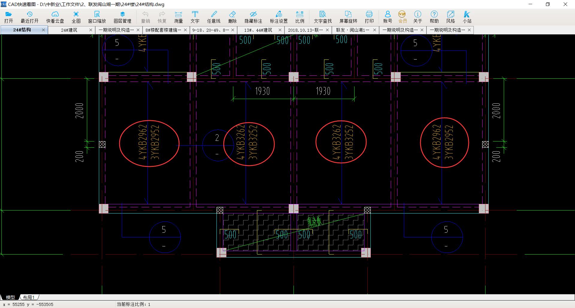

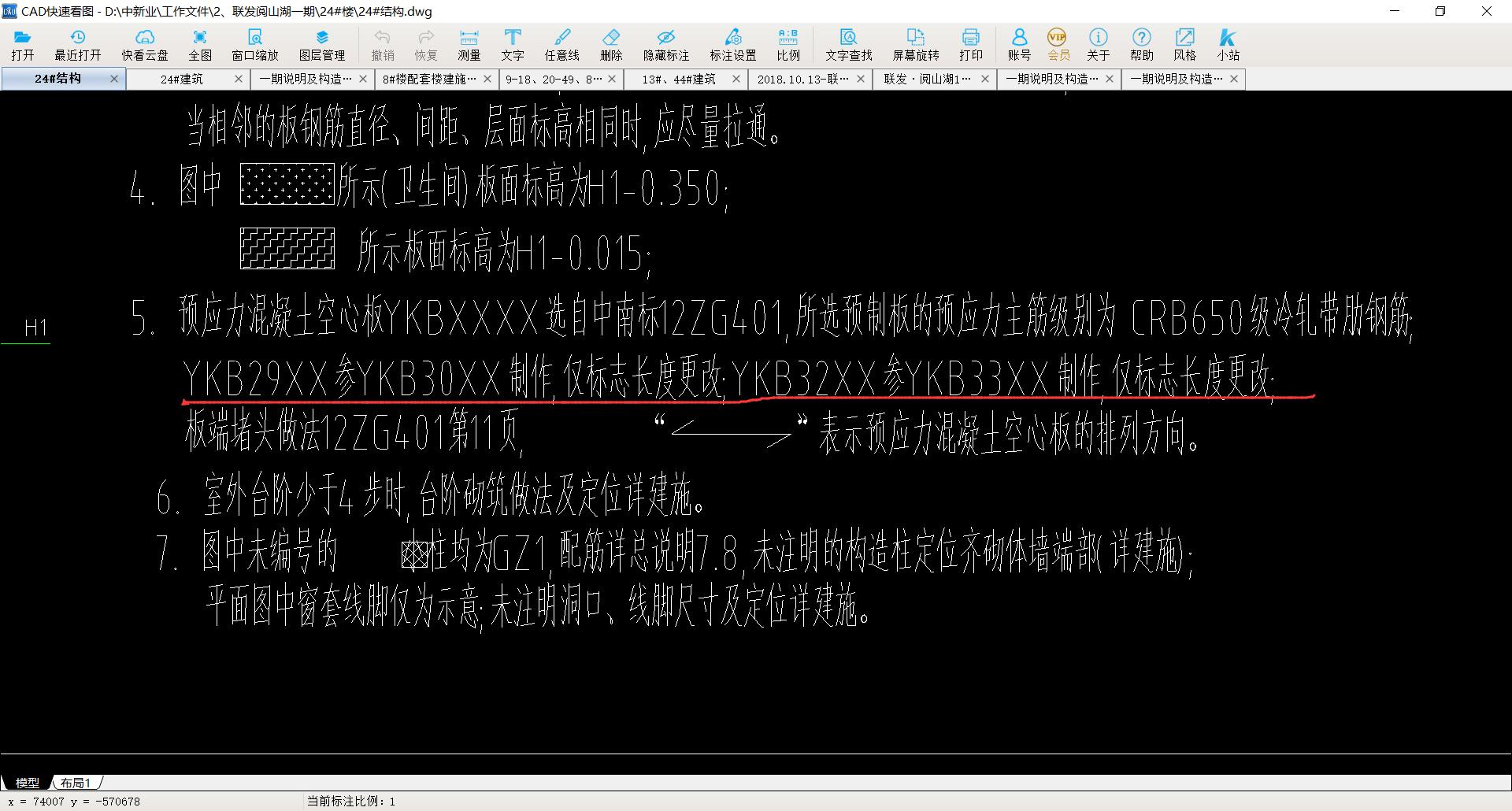

    請問,這句話怎理解“YKB29XX參YKB30XX制作,僅標志長度更改;YKB32XX參YKB33XX制作,僅標志長度更改;”意思是YKB2963,直接在圖集上找YKB3063的用量嗎?預應力空心板空心板答疑解惑
    請問,這句話怎理解“YKB29XX參YKB30XX制作,僅標志長度更改;YKB32XX參YKB33XX制作,僅標志長度更改;”意思是YKB2963,直接在圖集上找YKB3063的用量嗎?【說的是,配筋按3063做,僅把長度縮短100,工程量當然要扣減。】
