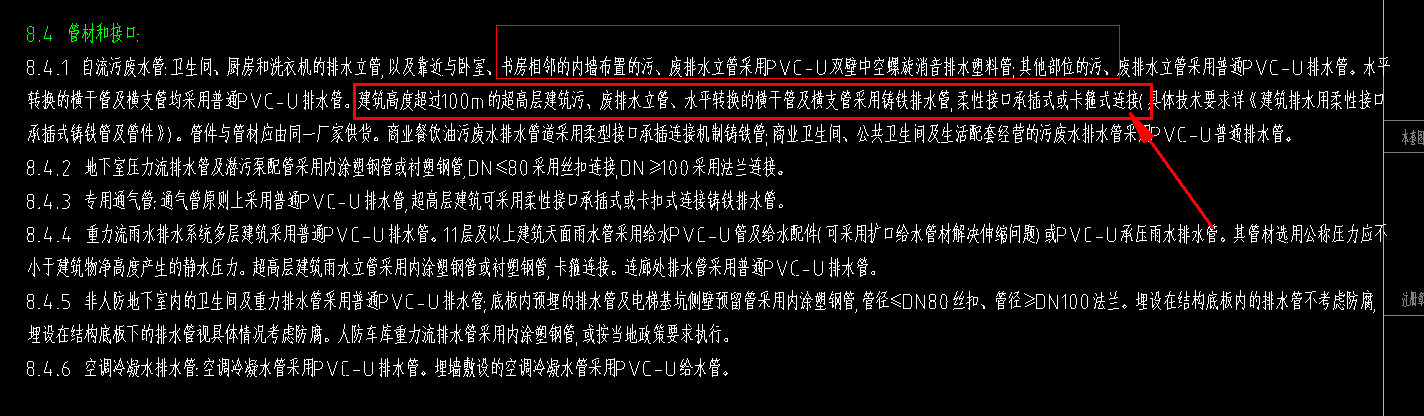

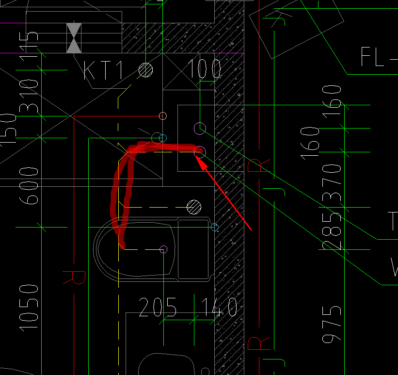

    問題1:我這個工程層高超過100m  也就是說所有的立管采用鑄鐵管,不用UPVC消音管了? 問題2:水平轉換的橫干管是指我標記的那部分?立管層高
  • 是的,這個工程層高超過100m  也就是說所有的立管采用鑄鐵管,不用UPVC消音管了,水平轉換的橫干管不是指你標記的那部分,那是支管,橫干管在最下面,就是橫的主管。
    2018-11-15 18:12:48
  • 你標記的那部分,那是本層的橫支管(或每一層的橫支管),橫干管在地下一層。
    2018-11-15 20:19:40
  • 水平轉換的橫干管是主管的橫干管,在最下面一層時轉換。
