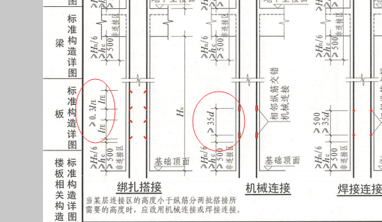

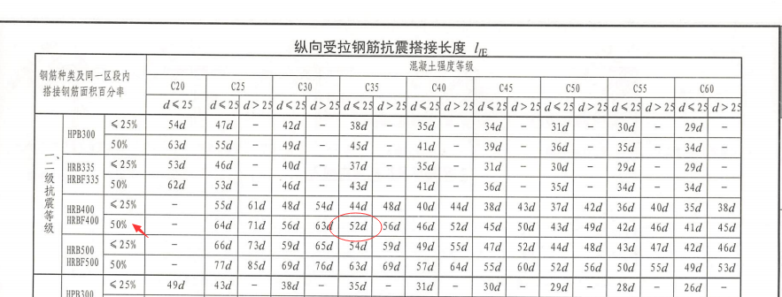

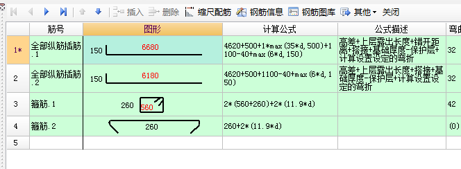

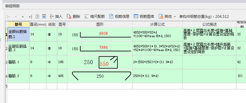

  • 求老師們幫忙看看這里的52d怎么調
    圖一是ggj2012畫的,圖二是gtj2018畫的,為什么同樣的柱子鋼筋計算不一樣鋼筋計計算不一樣
    您好,首先您查看一下您的搭接是否是一個機械連接一個綁扎,然后設置中的鋼筋搭接錯開率和混凝土等級均影響了您縱筋搭接這部分長度,這里我推斷您是基礎部分C35的混凝土柱。可以多看看圖集你就知道了。如果對您有幫助請采納答疑解惑廣聯達服務新干線
