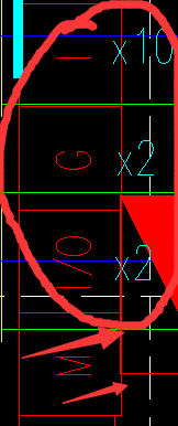

  • 消防報警模塊安裝,下面附圖,想知道應該怎么算工程量?
    箭頭表示的模塊箱,距地1.5。用圓圈圈住的是箱子里面的模塊,這種情況,算立管的話,是不是只需要算模塊箱的高度,里面模塊的立管高度就不用考慮了吧?圓圈圈
  • 算立管的話,是只需要算模塊箱的高度,里面模塊的立管高度就不用考慮了

  • 只需要算模塊箱的高度
