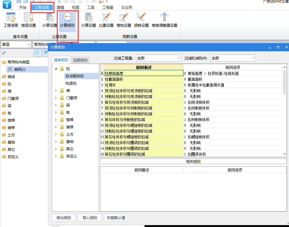

  •    1、沒有區別,都是在2013清單下適應2010定額的計算規則,可以在“工程設置”那里看到,如下圖。
       2、目前GTJ2018軟件只有16G和11G計算規則。
    裝修工程量
