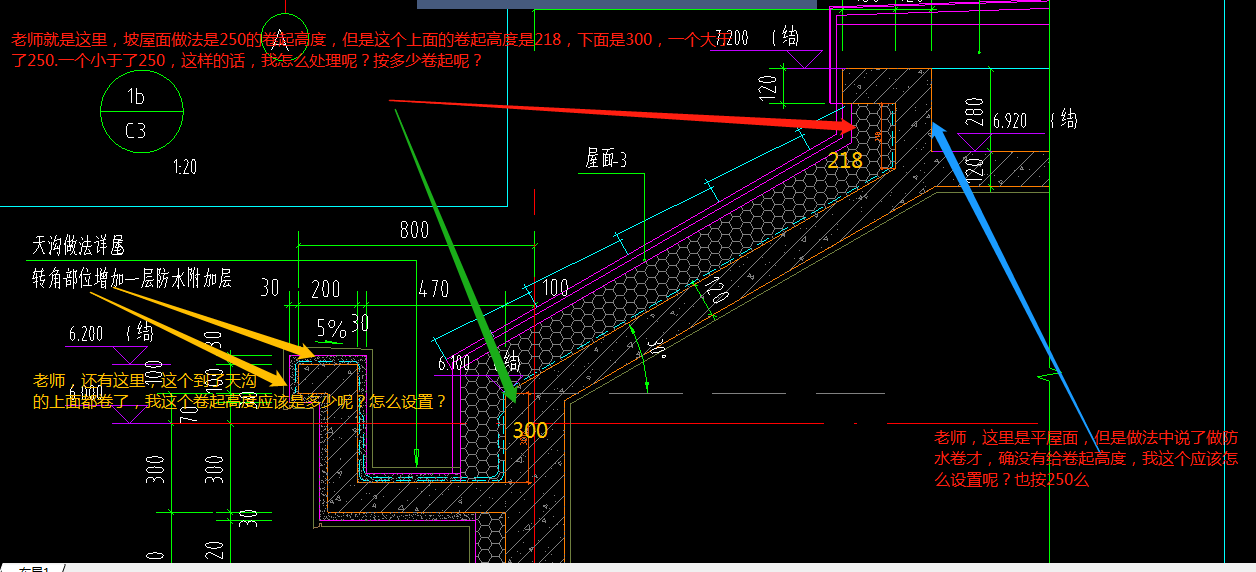

  • 老師,有幾個糾結的問題,請您幫忙解答,很急,謝謝老師
    .在平屋面的圖紙做法,圖紙中沒有給出卷材的翻起高度,但是屋面防水卷材肯定是要翻起的對吧, 那么此時,我這個卷材的翻起高度定義為多少呢?

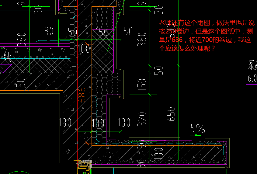

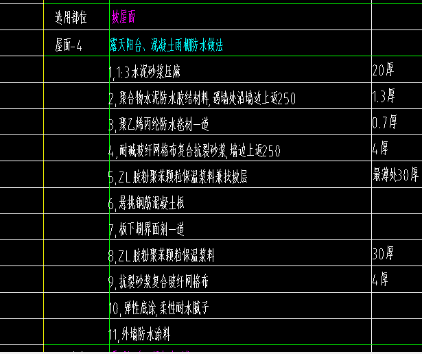

    2.坡屋面的圖紙做法中,說明卷材的翻起高度為250,但是我查找節點圖,發現和CAD的測量長度不同,那么這個時候我也要按250的高度設置卷起高度嗎?
    3.另外,老師,屋面做法的卷起高度圖紙中的250和節點圖的設計長度不同怎么處理呢?

  • 在平屋面的圖紙做法,圖紙中沒有給出卷材的翻起高度,但是屋面防水卷材肯定是要翻起的對吧, 那么此時,我這個卷材的翻起高度定義為多少呢?
    按500吧
    當然要按250高度
    長度按平面圖計算
