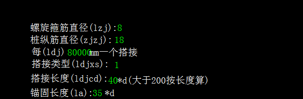

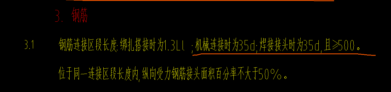

    想請教下各位老師,我們廣東省的定額是不考慮施工搭接的,那么如下圖,我把樁的搭接長度設為80000(即無限大)正確嗎?圖紙中說的機械連接35D是設計搭接嗎? 設計搭接樁
    你正常設置鋼筋長度,軟件會自動計算施工搭接和規范及圖紙設計要求的搭接的,也就是說軟件會根據定額規定不計算施工搭接的
