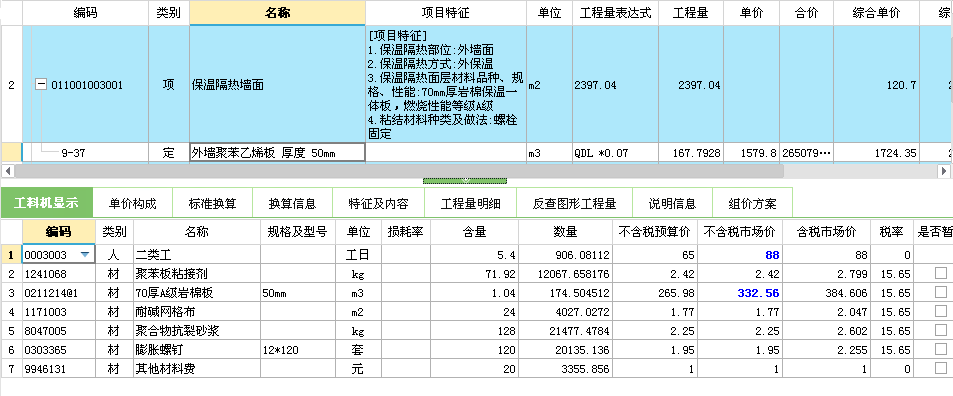

    2、施工方在組價時,套用定額,其中巖棉保溫板的材料單價是按立方計算,請問這個怎么折算為每平方米多少錢?
