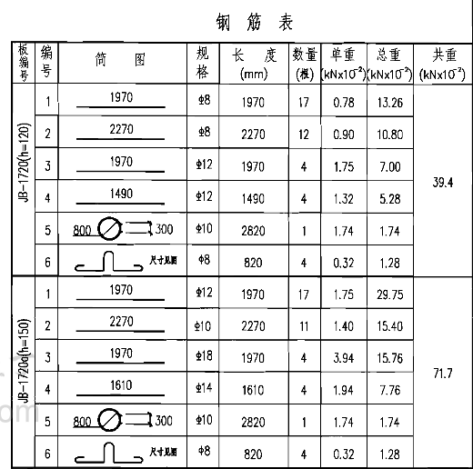

    這個(gè)圖集鋼筋表的總重單位是KN*10^-2,怎么換算成kg或者t ,換算后可以直接用嗎?鋼筋表

    你好,這個(gè)可以直接使用的,不需要在單獨(dú)的計(jì)算的。所以你就按照這個(gè)表格中的計(jì)算。

  • 這個(gè)圖集鋼筋表的總重單位是KN*10^-2,就是相當(dāng)于KG,不用換算。
