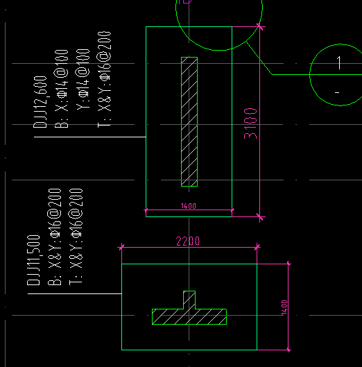

        鋼筋網請教大家,這種獨立基礎,鋼筋應該是上下2層鋼筋網片呢,還是說鋼筋在基礎邊有彎折?  不是很明白這個需要按什么要求去做,請指點指點!!!
    這樣的獨立基礎,是上下的網片,沒有彎折的

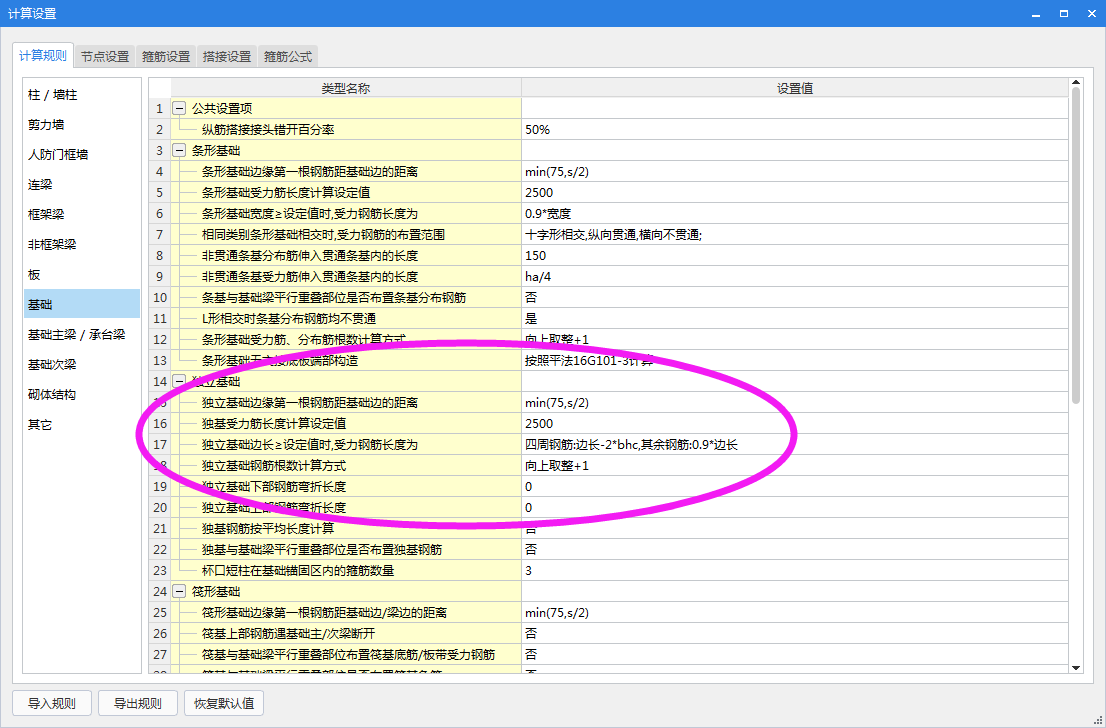

    而且大于2500長度,是0.9,各一
    彎折
