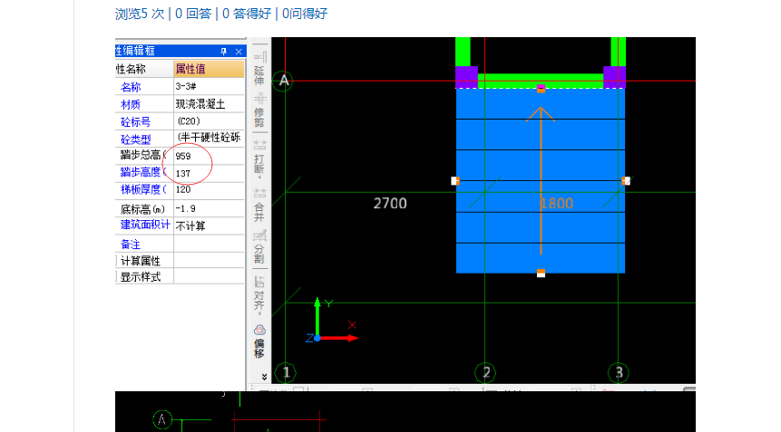

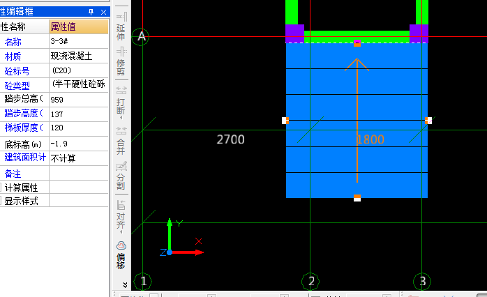

  • 老師,那請問,我這個直行梯段,樓梯平均高度,輸入的正確,為什么軟件中顯示的6個平面呢?
    直行梯段梯段
    它是識別你在屬性中設計的總高度與踏步的高度后,對應的顯示出樓梯踏步的數量,并不是分不同塊。

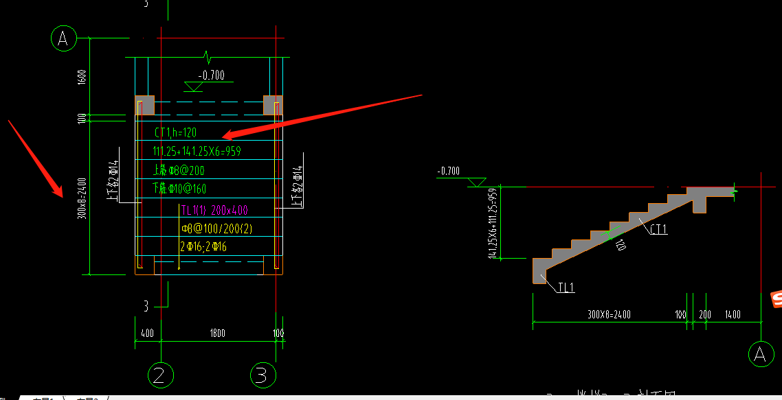

  • 水平踏步,你輸入的是300*8嗎?
    還有上端小平臺100寬度。
    2018-11-11 14:07:54
  • 你好:輸入是正確的,看一下水平長度輸入是否正確。
    2018-11-11 14:13:19
    2018-11-11 14:13:43
