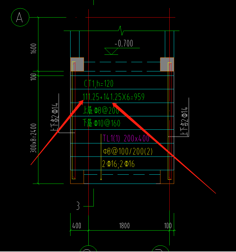

  • 老師,請問像這種梯段高度不同的,我在圖形里繪制樓梯時候,是不是要按照多的那個填寫?
    高度不同
    不是
    是平均高度,借用平均值
    保證樓梯的投影面積是正確的就可以的
    樓梯板厚120
