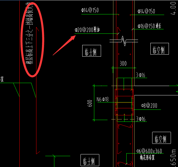

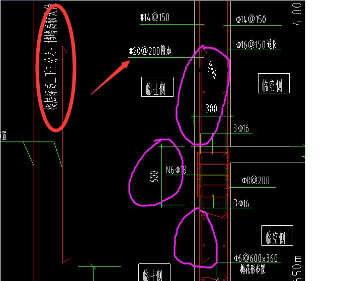

  • 這個鋼筋怎么輸入
    如果上面長度500,下面長度300.這個鋼筋就等于1000嗎?兩邊都按最大值算?最大值

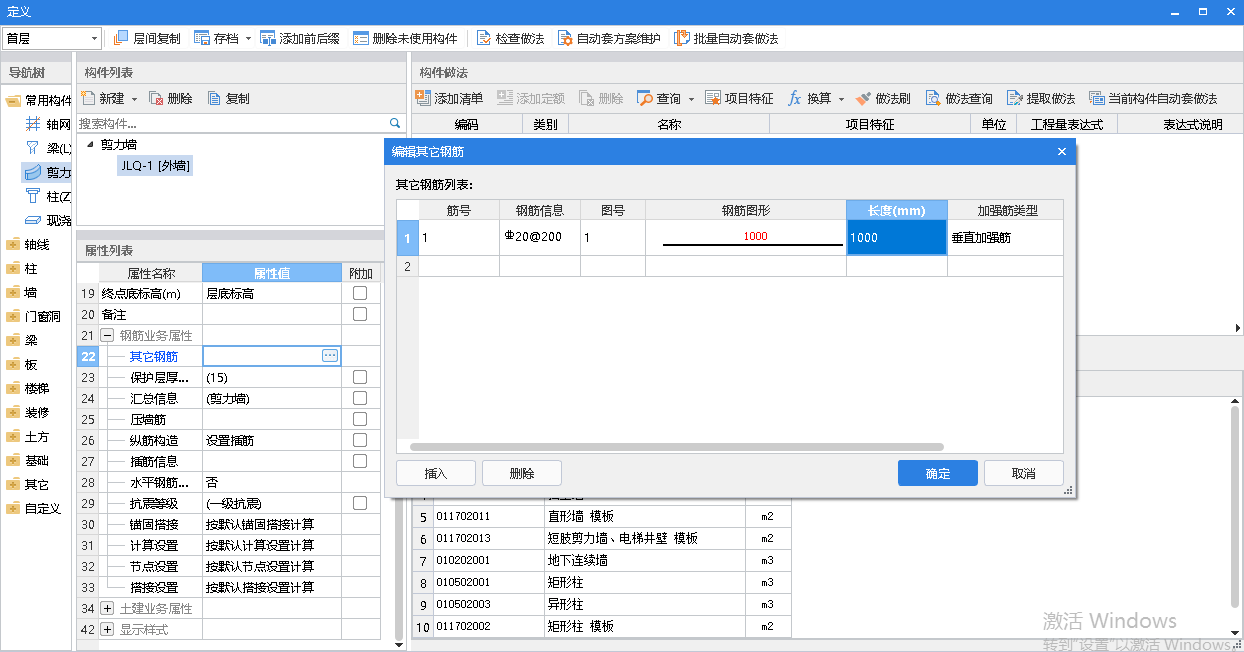

  • 定義構件中:鋼筋業務屬性中—其他鋼筋——編輯鋼筋
    等于1

  •     附加的要在其它鋼筋里設置;上圖上下長度沒有注明尺寸,只注明梁高,建議查看相應圖紙或說明
